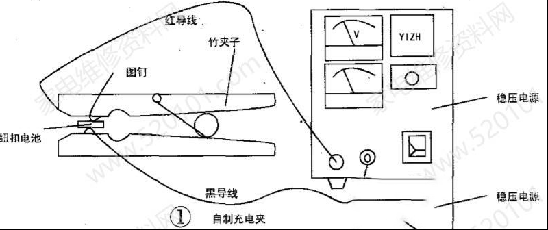

1.纽扣电池充电夹:经实践证明,纽扣电池可以充电,这样既环保,又经济。找或买一只晾衣架竹夹子,揿入图钉,图钉要正对一致,如图1所示。在咬合口,把红黑导线绕在图钉脚上。然后连上手机维修稳压电源或其他稳压电源,夹上纽扣电池便可充电。慢慢调高电压,把稳压电源电流指针调整在10mA左右,充上几个小时。随着充电纽扣电压升高,电流也会减少,多次把电压提高一点,保持在10mA左右。到1.7V可停止充电,一般开有小孔的纽扣电池充电效果较好。可循环充电使用几次,充满电后放置一天,便可装机使用。

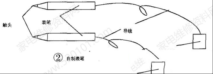

              2.自制表笔:在维修空调、电扇等电器时,为了判断启动电容好坏,需要把电容拆下,插入数字万用表电容测量挡专用插孔,非常不方便。笔者用黑红导线、铜片、圆珠笔芯和笔杆自制了带1专用扁头的表笔。先可用碱水洗去笔芯剩余墨油,用焊锡膏助焊。然后把导线与铜片焊牢,如图2所示,折弯成插片状,使之能顺利插入万用表电容插座。只要断开电容器一脚便可准确测量,把插片换成香蕉插头还能代替普通万用表表笔,把笔芯笔杆换成鳄鱼夹还能解放双手,适合需要动态数据测量的地方。
