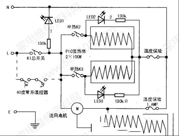

               为了改善这种情况,笔者根据温度控制的原理对机器进行了改进,方法如下:在总电源开关K1处并上40C 10A/250V常开型突跳式温度控制器即可(突跳式温控器的型号统称KSD,常见的如KSD301,该温控器是双金属片温控器的新型产品,主要作为各种电热产品过热保护时用,通常与热熔断器串接使用。常开型的特点为:温度上升,触点接通;温度下降,触点断开)。该机电气原理图见图1,增加的温控器见图中虚线部分。
        135943i6bcv3mi1gg2798g.jpg        控制原理:正常室温情况下,KSD处于常开状态,当电源K1闭合时,风扇开始转动排风,按下K2与K3,PTC产生的热量由排风口排出,随着温度的升高,安装在排风口处的KSD,由常开变为闭合状态(它的闭合对开关K1反而起到了分流的作用,原先K1承担了2000kW的功率,现在只有部分电流流过,延长了K1开关的寿命)。
        当室温上升后,根据需要可关掉K2、K3o都关掉后,可同时关掉K1,由于KSD是并联在K1上的,因此风机仍然在工作,它将余热不断地从机器内排出,随着温度的不断下降,当降低至40°C以下时,KSD恢复常开状态,整机断电。

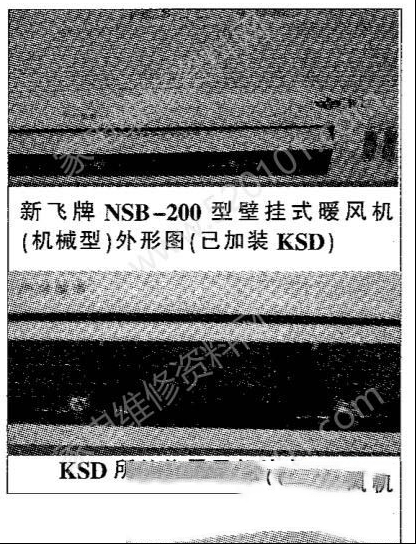

                实践情况:通电使用后,依次将K2、K3断开,再断开K1,约半分钟至一分钟,整机断电。用手背在机器上方试温,只有微温,说明温控器控制良好。图2为新飞牌NSB-200型壁挂式暖风机(机械型)外形图(已加装KSD)。
        135943ybkeh3h818kenntz.jpg        注:1.依次断开K3、K2、K1后,如果风机同时断电,说明KSD未闭合,应立即将K1打开,一分钟后再关掉。此种情况有几种可能:(1)KSD损坏;(2)KSD离散性较大,不能按预定值动作;(3)开机时间较短;(4)KSD安装位置不合适。此时应该重新选择温控器或调整位置。
       2.温控器采用两只KSD301串联后再并联到K1上,这是为了增加可靠性动作,可以选择40°C~50°C之间的,不宜过高,过高时产生的余温高,对机壳不利。KSD选择过低时,KSD经常处于高温状态可能容易损坏。另外也不能使用可调式温控器。此种方法也适用于其他同类产品。
