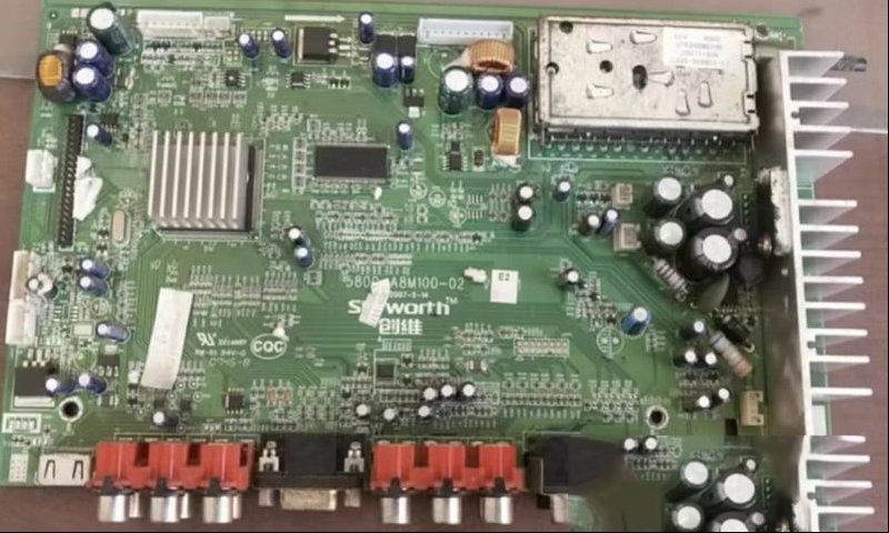

创维32L98SW液晶电视指示绿灯亮不开机的维修
124
2702
2702
发表于 2023-6-24 13:54:42 | 显示全部楼层 |阅读模式
接修一台创维32L98SW液晶电视,故障表现为通电红灯转绿,屏幕出现蓝色Skyworth后屏幕熄灭,如此反复,拆机测量5V、12V、24V稳定,屏幕背光熄灭时PFC电压正常,测量主板5V、3.3V、2.6V正常,替换电源板散热片下边滤波电容无效,取下US5存储器放入RT809H读出数据保存,点击擦除提示擦除失败,于是找一片25F32存储器写上数据装上故障排除。
                附:创维32L98SW液晶电视(5800-A8R080-0400)存储器数据
