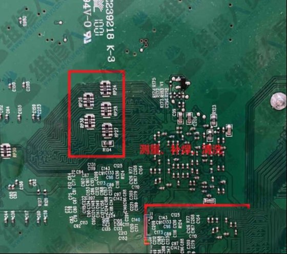

海信液晶采用RSAG7.820.1914主板灰屏花屏竖线的维修方法
109
3946
3946
发表于 2023-6-24 13:54:38 | 显示全部楼层 |阅读模式

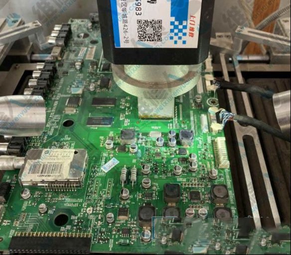

关于海信RSAG7.820.1914主板出现灰屏、竖线,花屏、画面异常,一般大多数是主板背面22欧排组和50欧电阻不良造成的。如果检查完电阻都正常的,那剩下的就是CPU虚焊了,补焊CPU即可。
