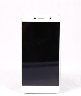

华为手机自动关机/开不了机/黑屏的情况有很种,下面几种方法或许能够帮到你。
操作方法
01首先检查手机电池是否还有电,先把手机连接充电器进行充电20分钟,然后再进行开机,排除是因为手机没电而开不了机的原因。如果是手机电池没电而开不了机的话,充电后即可开机。

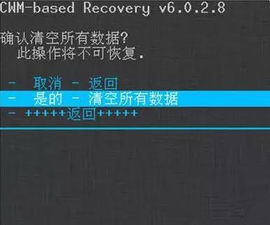

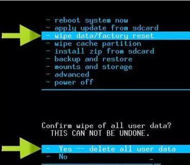

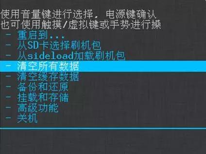

02如果以上方法不能解决那么就进入recovery模式进行恢复出厂设置。同时按住开机键与音量+键,按住10秒左右即可进入recovery操作界面。
03利用音量+键与音量-键进行上下移动,选择“wipe data/factory reset”指令,中文意思是“清空所有数据”,再选择yes - delete all user data指令,中文意思是“是的--清空所有数据”,确认开始进行恢复出厂设置。
04完毕后再选择“reboot system now”指令进行重启手机。
05如果系统文件没有损坏的话,用此方法即可开机。如果此方法不行的话,那就系统损坏了,建议直接将手机拿到华为专业维修店进行检修。
