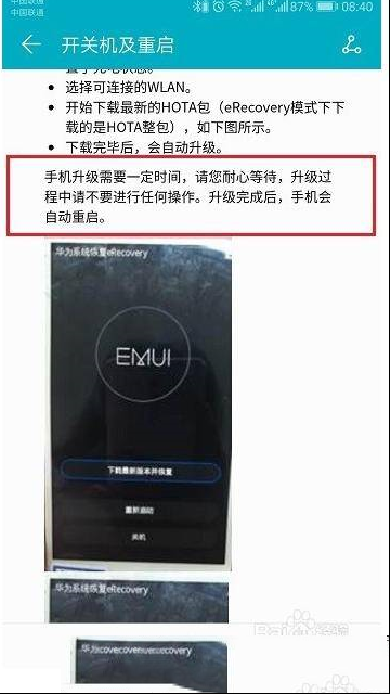

第一步手机升级失败,显示红色字符串,无法正常开机,原因是因为获取的升级包错误,升级失败之后,无法正常开机,如下图所示:

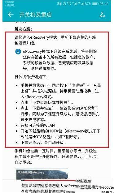

第二步我们可以进去eRecovery模式,重新下载升级包进行升级,同时按下电源键和音量上键并插上电源线,等手机震动后松手,进去eRecovery模式,具体操作步骤如下图所示:
第三步需要注意的是手机升级需要时间,升级过程中,不要进行其他操作,最好插上电源,保持电量充足,升级完成之后,手机自动重启,如下图所示:
第四步我们也可以看一下其他升级失败的原因,一种是下载升级包失败,在网络稳定环境下重新下载升级,如下图所示:
第五步一种是安装包升级失败,重启之后依然是以前的系统版本,清除手机缓存之后,重新下载升级包安装,如下图所示:
