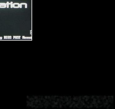

  华硕主板是市面上销量最大的主板品牌,很多电脑爱好者装机都会采用华硕的主板,但由于华硕主板的BIOS设置和普通主板不太一样,所以华硕主板怎么设置U盘启动就是大家比较关心的问题了,本文就以图文并茂的方式,来一步一步的教大家华硕主板怎么设置U盘启动。
  1、首先要把制作好的启动U盘插到电脑的USB口上,由于市面上的机箱质量良莠不齐,所以要尽量插在机箱后面的USB口上,而不要插在机箱面板的USB口上,因为机箱前置的USB口都是通过排线连接到主板的接口上的,不好的机箱可能会导致启动U盘无法识别。
  2、不同的主板,进入BIOS的设置键也不同,一般华硕主板是采用DEL、F2、或ESC这三个键,在启动的时候,会有相应的提示,按提示按下相应的键就可以了。

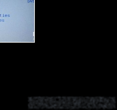

  3、进入BIOS的设置界面后,在上方选择BOOT这个选项进入启动顺序的设置。
083455f9hp29bwb41hgbhm.jpg 华硕主板怎么设置u盘启动 图二
  4、选择Boot Option Priorities这个选项
  5、把Boot Option #1的选项,设置成自己的U盘
  6、按F10保存刚才的设置并退出BIOS,就可以从刚才的U盘进行启动系统了。
