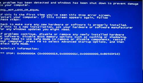

  很多对电脑不那么熟悉的用户经常会碰到电脑蓝屏开不了机的现象,上网一搜电脑蓝屏开不了机的解决办法也有很多。比如电脑中毒引起的电脑蓝屏开不了机,又如软件和驱动冲突引起的电脑蓝屏开不了机,或者硬件问题导致的电脑蓝屏开不了机。
  电脑蓝屏开不了机的原因最主要的当然是中毒和软件问题,这些上网一搜就能轻松找到解决办法:大多是重装系统彻底解决。如果自己不会重装系统的朋友,可以找周边的对电脑比较熟悉的朋友安装,网络上有很多安装教程,这里面笔者就不浪费笔墨了。

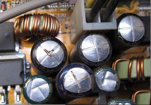

  这里笔者想说的是硬件问题导致的电脑蓝屏开不了机。也就是说已经重装系统了,但还是没有解决蓝屏的问题。硬件导致的蓝屏,首先可以把机箱拆开,看主板的电容有无鼓包漏液,如果电容损坏,一般都会导致电脑蓝屏开不了机的故障。
鼓包的电容容易导致电脑蓝屏开不了机

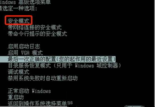

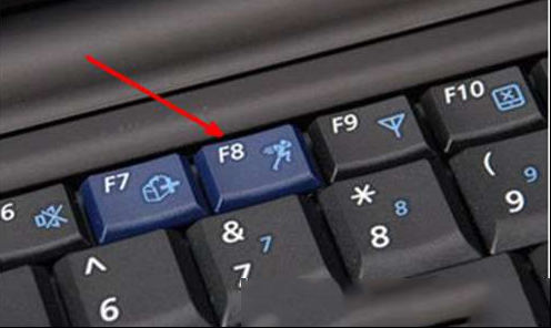

  如果主板电容没有问题,则我们可以在按下电脑开机键以后,快速按F8键
进入如下选择菜单后,选择“安全模式”
  安全模式是Windows系统中的一种特定模式,在系统的安全模式下我们可以轻松地修复系统的一些错误,或者卸载一些软件。安全模式的工作原理是在不加载第三方设备驱动程序的情况下启动电脑,使电脑运行在系统最小模式,这样用户就可以方便地检测与修复计算机系统的错误。

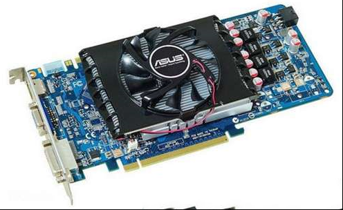

  如果安全模式能进系统,则多半是显卡这个硬件导致的问题,当然也有可能是其他硬件导致。台式机可以考虑更换其他独立显卡。
台式机的独立显卡

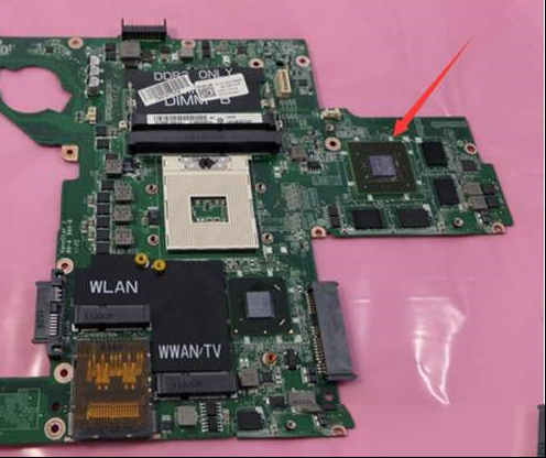

  笔记本电脑可以优先更换显卡芯片,不过这个更换动作必须是经过认证的专业笔记本电脑维修工程师,并且拥有可靠的更换设备,比如迅维的BGA返修台,如果只靠热风枪吹几下,是无法彻底解决问题的。
笔记本的显卡芯片

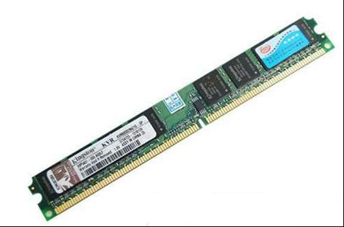

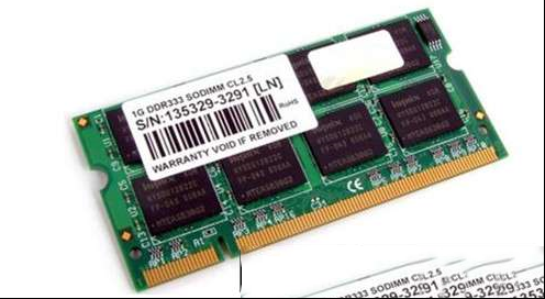

  如果安全模式也进不去,电脑依旧蓝屏开不了机,则要考虑内存条的问题,可以尝试找根正常的内存条替换。
台式机的内存条
笔记本内存条
