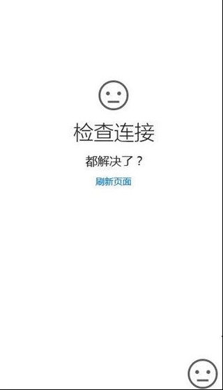

  网友反映在Win10更新和打不开商店时经常会遇到错误代码0x80072efd(或写作:WindowsUpdate_80072efd、0x80072efd),这种代码出现后基本上一时半会解决不了问题,导致无法更新补丁和应用。按照微软官方的解释,这种情况通常是由于电脑上某个程序阻止Windows更新和商店正常联网所致,因此只要找到这个程序,并且停止该程序的阻碍行为就可以解决问题。
  这种程序一般来说就是防火墙、杀软、综合安全软件、Web加速器、代理服务器等。所以当你遇到类似问题时,可以尝试关闭这些软件和相关服务,然后再次打开更新程序和商店,可能就会恢复正常。
  另外,你也可以把下列地址添加到防火墙和安全软件的“信任”或“允许”列表(“白名单”或“例外”)中,或者允许Windows Update服务通过端口80和端口443连接到Internet(适用于Windows更新):
  • http://*.update.microsoft.com
  • https://*.update.microsoft.com
  • http://download.windowsupdate.com
  具体添加方法请参阅你所使用的防火墙或安全软件产品帮助文件。
