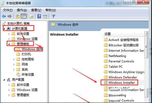

  2、接着在本地组策略编辑器里面,逐一展开下面的选项:“计算机配置”、“管理模板”、“Windows组件”、“Windows  Installer”,如图:
083532lcp9z0ufxmf9n60z.jpg 图二禁止软件安装
  3、接着就双击打开 “禁用Windows  Installer”选项,进入编辑窗口之后就选中里面的“已启用”选项,再点击“仅用于非托管应用程序”选项,选择为“始终标用”,最后点击确定按钮完成设置就可以了。
图三禁止软件安装
