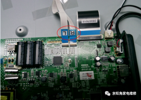

机型:LED55F5510F(配屏为72000211YT)。
故障现象:暗影。
分析检修:开机左上角暗影, 该机分两路驱动背光灯条,可以把两条连接线R、L调换位置,判断是灯条损坏还是背光驱动电路(如图4所示)损坏,调换位置后,暗影从右边移位到左边,由此判定为背光驱动电路损坏,试着更换背光驱动电路IC7018,图像正常(该机型经常出现一半无光的现象,多数为LED灯座脱落,有铜皮线脱掉现象的须更换灯条)。
