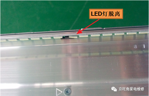

机型:LED42X8100PD(配屏信息:71002043)。
故障现象:暗影。
分析检修:在同尺寸42英寸电视机中,此机型出现此现象较多,故障为屏下部有一小段暗影。拆机发现,在灯条上有三个三角黑色固定架和导光板接触很紧,造成旁边灯的两端的焊点脱离,导致暗影故障,如图3所示。维修时需把三角黑色固定架拆掉,再把灯焊上去,烙铁温度不能太高,防止焊灯时把LED灯烫坏。在拆此机时,外部的金属铁框和装饰条、遥控灯板结构比较紧密,应小心拆装;固定导光板的边框是一整体,应小心防折断,避免漏光现象。
