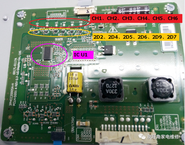

机型:LED47R5200PDE(配屏信息:71002221)。
故障现象:黑屏。
分析检修:开机正常,能隐隐看到开机LOGO,测电源板输出24V正常,由此确定为屏坏。测屏上自带逆变器F130 正常,如图2所示,测CH1、CH2、CH3、CH4、CH5、CH6电压为0V,不正常,测量2D2、2D4、2D5、2D6、2D9、2D7,2D6、2D9、2D7均短路;经检测U1、2D6、2D9、2D7损坏,更换损坏元件后试机一切正常。
