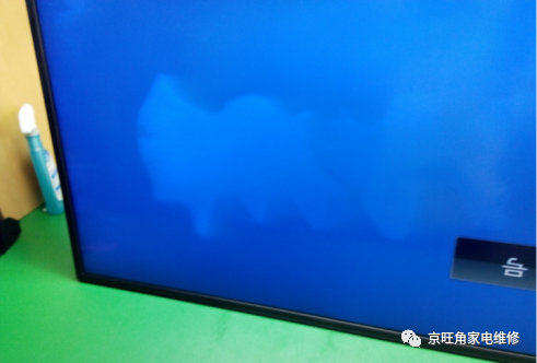

机型:LED42F5580F(配屏信息:720000199YT)。
故障现象:水印,如图1所示。
分析检修:此故障初步判断为屏内进水雾(湿气)所致,把面壳拆出。拆出面壳后,取出面板,接着拆出背光部分的边框,把膜片一片一片翻起,未发现有进水现象,装好膜片,点亮背光,故障消失。回装试机,过了一会儿后水印重现。再次拆出,点亮背光,膜片一片一片翻起,发现有一膜片与导光板粘的太紧,擦干导光板,装上试机,水印不再出现。
注意:该机型为一体机,背光是由面壳的卡扣扣住,卡扣是塑料材质,容易掰断。需要面板朝上,从下往上掰
