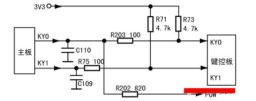

上电后蓝灯亮,用遥控或键控都无法开机,且蓝灯常亮(正常时开机后蓝灯应熄灭)。
检修:上电测主板各路供电都正常,但没有背光“开”信号,逻辑板的供电为0V。进一步检查,发现键控板上的KY0、KY1端对地电压仅为0.6V,明显偏低,怀疑键控板上按键漏电,但断开键控板后,故障依旧。检查主板上KY0和KY1端外围元件,如图1所示,无漏电现象,怀疑主板上的主芯片坏了。网购同型号主板上机,二次开机正常,试机一会后断电,再用遥控器开机,蓝灯灭,但背光不亮,过一段时间后(比正常开机时间长得多),伴音出现,但仍是黑屏。怀疑背光灯条有问题,检查却是正常的。在黑屏时,测得背光“0N”信号和逻辑板供电电压均为0V,但“KY0”和“KY1”端电压为正常值3.2V,这说明新旧两块主板的故障情况不一样。多次试机后发现,该机冷机可以开机,但遥控关机后要至少需过十分钟后才能再次开机,否则黑屏。
    该机VGA接口的12、15脚是TX和RX接口。连接上升级小板和电脑,在黑屏时看到的开机打印信息中有如下一段:
!Load Bin Fail!Disable AeOn
    Disable AeOn
    上述信息重复出现5次。“Load”表示装载,“Bin”表示二进制数据,“Fail”表示失败。打印信息提示“加载数据错误”,结合重复5次这一特点,分析认为:故障原因是存储器数据有错误,CPU反复进行读取操作,但仍不能得到正确的数据,于是CPU只发出让小信号电路工作的指令,背光板和逻辑板都不工作,由此引起开机较长时间后黑屏有声的故障。
    尝试交换两块主板上的FLASH存储器25Q32,故障情况也随之变化,由此确认这两块主板上的存储器的数据都有错误,但错误点不在同一处。找到该机正确的数据写入存储器,两块主板都能正常工作。
    虽然机器修好了,但疑惑仍有:为何第一块主板不开机,CPU会把“KY0”和“KY1”端的电压拉低?对比检测发现,第一块主板在上电时“KY0”和“KY1”端电压为3.2V,但随即变成0.6V,且一直保持;第二块主板上电后“KY0”和“KY1”端电压为3.2V,二次开机后这两端电压略有下降,但随即又升到3.2V。另外,该机从正常开机时的打印信息有以下一段:
    MIU Initial OK
    Keypad Initialize OK
    看来,开机时CPU先对MIU进行初始化(Initialize),还检测键控板(Keypad)是否正常。笔者认为:第一块板的存储器数据有错误(实际上键控板是正常的),但CPU误判键控板有问题,于是拉低键控电压,使之处于低电平状态,机器无法启动工作(蓝灯不灭)。第二块主板故障更奇怪,冷机时能开机,热机黑屏有声(一般维修此类故障,第一反是背光板有问题),笔者检修其原因是存储器冷态时正常,升温后异常。
