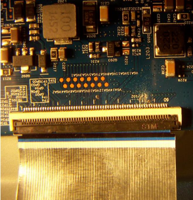

开机后出现暗淡的蓝屏,有声音、无图像。
    根据故障现象分析,判断电源、背光及信号处理电路都正常。测逻辑板12V工作电压和LVDS信号电压都正常,但逻辑板上标识为AVDD(逻辑板及屏体工作电压)、VCOM(基准电压)、VGH(屏体场效应管开启电压)和VSS(屏体场效应管关闭电压)的电压都为0V,这说明逻辑板上的电源芯片没有工作。电源芯片不工作的原因一是该部分电路本身有问题,二是屏体负载有问题。拔下逻辑板通往屏体的两组排线后,测AVDD电压为15V,VCOM电压为6.9V,VGH电压为30V,VSS电压为-6V,全部正常,这说明问题在屏体。插上屏体左半边排线开机,左半屏出现正常的图像。单独插上屏体右半边排线,出现暗淡的蓝屏,判断右半屏坏了。
    笔者以前遇到过屏体VGH电路软击穿引起电源过载的情况,后来用适当降低VGH电压的方法排除了故障。该机只插左边排线可以正常显示半屏图像,说明屏左右两边是独立且对称的。用万用表电阻挡测量左右半屏排线各引脚的对地电阻,阻值基本一样,这说明右半屏没有短路现象。上电让左半屏工作,测量右半屏排线插座各脚电压,如图1所示,25脚是6.9V的VCOM,34、35脚是15V的AVDD,46脚是-6V的VSS,47、48脚以及59、60脚是-9V。奇怪的是49脚和51脚并未连通,但电压均是有规律的从-9V快速升到30V,又快速降到-9V,如此重复,频率约0.5Hz。
    根据经验,高电压电路的故障率要高一些,怀疑排线49脚或51脚对应的屏体电路有问题。试着割断逻辑板上的51脚引线(因为线路细小密集,需要用缝衣针在放大镜下小心地操作),再插上右边排线开机,整屏图像完全正常。
