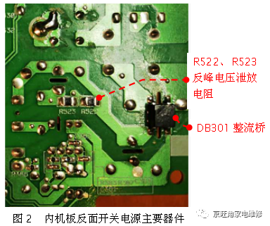

FTXN325LC内机电源输入、开关电源部分的电路框图以及主要器件介绍,如图1、2所示。开关电源的原理图供大家参考,如图3所示。

故障检修:测量电源插座供电以及内机板接线排有AC220V,说明电网供电正常。卸下内机塑料外壳后,取出内机电控板,检查线路无破损、接插件无松脱,当使用万用表查至开关电源模块MIP2K3时发现,5、7脚导通,说明模块内部的MOS管D、S极击穿,之后逐一测量模块外围电路的器件,没有发现异常,购买一块MIP2K3更换,开机一切正常,使用大约两天后用户打电话说,机子又回到原来故障现象。再次上门检修,发现模块MIP2K3的5、7脚导通,模块已损坏,再查电路外部元件一切正常,当细看后发现D337二极管一个引脚有虚焊,细细分析,如果该二极管有虚焊松脱,就会导致开关管高于DC310V的反峰电压无法提供泄放路径,久而久之当开关管截止时的高反峰电压就会把内部的MOS管击穿,补焊D337,重新更换全新的MIP2K3后故障排除,使用近一年一切正常。
例2:按遥控器无反应,按应急按钮也无反应。
故障检修:上门检修,按遥控器无反应、按应急启动按钮也无反应,测量交流电源电压正常,卸下内机的外壳,取出内机电控板,测整流滤波电容C302电压为DC340V,测开关电源次级C305电容两端电压为1.03V明显不正常,正常时应该为14V左右,测量负载无短路。检测开关电源MIP2K3模块的4脚为6V,正常应该是12V;1脚为0.96V,明显比正常6V低;2脚电压实测为0.95V比正常时1.19V低,所以开关电源处于基本停振状态。当检测至IC303 时发现其阴极对地电压为0V,说明1431A已经击穿短路,再细查周边没有损坏的器件,用新的TL431更换后测量该器件对地电压为12.95V左右,测量取样控制极电压为2.48V正常,测量开关电源次级输出电压为+14V、+5V一切正常。
