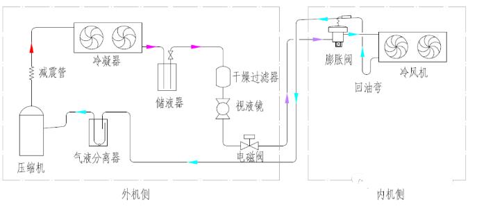

拼装式冷库制冷系统原理图如下:
