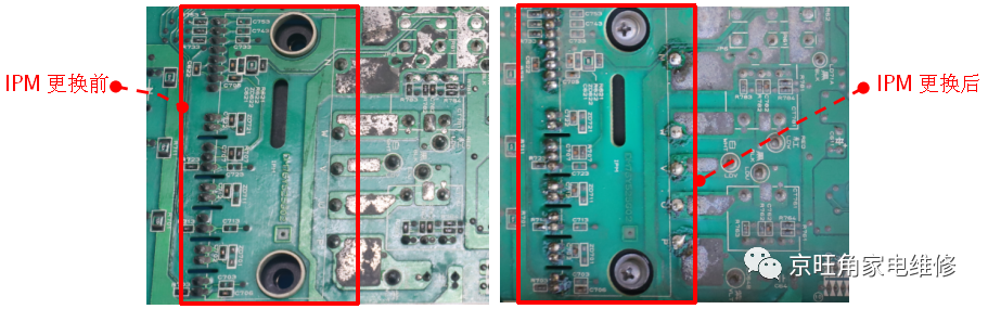

该机压缩机驱动电路在电控板中的位置,如图1所示,压缩机驱动原理图如图2所示。
例:压缩机启动失败,内机运行指示灯每隔2.5s闪烁2次。
故障检修:每次上电开机,内机运转正常,外机压缩机一启动马上停机,检查外机LED指示灯熄灭。开始以为压缩机绕组短路,测量后发现无异常,连接线路也没有破损、松动等。检查IPM模块周边电路、器件也正常,没有烧焦、鼓涨现象。测量+P(DC320V),+14.5V供电正常。开机瞬间测量PWM六路信号已经加到IPM模块,说明正常。断电以及对大电容放电后触摸IPM铝散热片,刚开机启动一会温度就很高,觉得不正常,使用电路板清洁剂清洗IPM模块周边电路,还是老样,估计PS21244-AP模块老化,决定更换一试,如图51所示,更换后,开机空调运行正常。
图3  IPM模块更换前后图
提示:1.遇到一启动马上停机的故障原因很多,一般建议先对压缩机、IPM供电、IPM外围电路、6路PWM信号流程查找,最后才怀疑IPM性能老化或其内部电路异常导致带载能力差出现的难启动或不启动现象。
2.在实际检修过程中还出现一旦压缩机升频运转马上出现保护停机的状况,也有可能是IPM导致,在实际检修中注意区分,避免误诊,因为此PS21244-AP模块全新的近百元,而且更换难度比较大,一旦上过机,器件一般是不许退换的。
3.IPM更换要小心,板子是双面走线,IPM模块引脚也是正反两面都有焊接,注意别损坏电路板。天气干燥更换此驱动模块要注意防范静电损坏。
