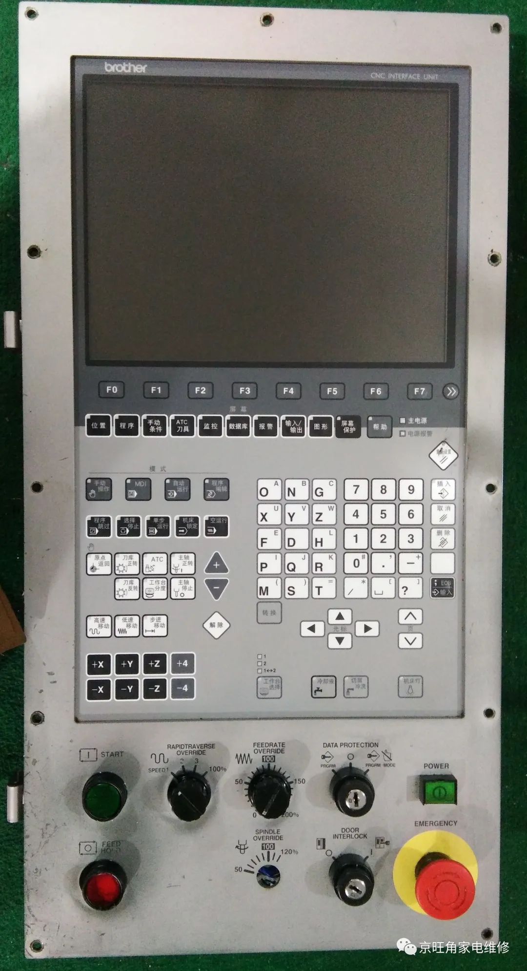

    日本兄弟数控机床,在使用过程中车间突然断电,恢复供电后,个别兄弟数控机床通电后液晶屏黑屏。无法进行机床操作。测高压板供电12伏正常,接地正常,高压板开关脚有5伏高电平。高压板正常工作条件已经满足,但是液晶屏不亮。测高压板供电12伏引脚相连的一个黑色的贴片元件一端有12伏一端无电压(这个元件一端连着供电12伏的排线,一端连着高压板电路)把机床停电后用数字万用表二极管档测量,发现该贴片元件已开路。判断是高压板的供电贴片保险。用2A的国产贴片保险换上,通电,故障排除。
    这里要注意的是:一般国产的贴片电路板贴片保险是白色的,而日本数控机床的贴片保险是黑色的,像国产贴片电路板的贴片二极管,比较难以辨认,请大家注意。

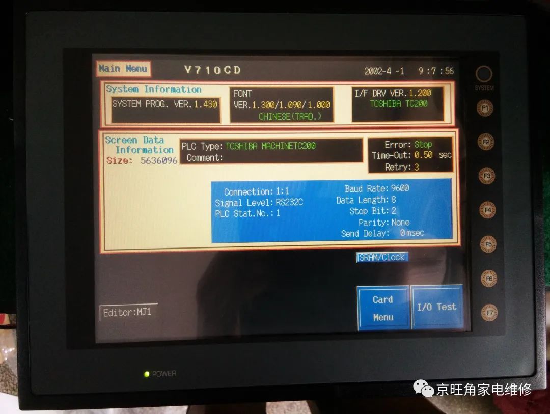

    日本东芝工业机器人,在使用中车间变压器突然烧毁。恢复供电后数台东芝工业机器人通电后触摸液晶屏黑屏,无法进行操作控制。厂方从某宝上购来高压板装机,发现故障依旧。询问我是不是液晶屏坏了?我说你们把换下的故障高压板和坏的触摸液晶屏寄给我,我看一下。拿到原装的故障高压板,装到触摸液晶屏上,通电发现高压板有12伏供电,接地正常,高压板开关脚有5伏高电平。高压板正常工作条件已经满足,但是触摸液晶屏不亮。再测高压板上与12伏供电相连的一个黑色贴片保险,发现一端有12伏电压,一端没有12伏电压。断电后用数字万用表二极管档测量,发现该贴片元件已开路。用恒温烙铁焊下开路的贴片元件,用国产2A贴片保险换上,通电后触摸液晶屏恢复显示。
