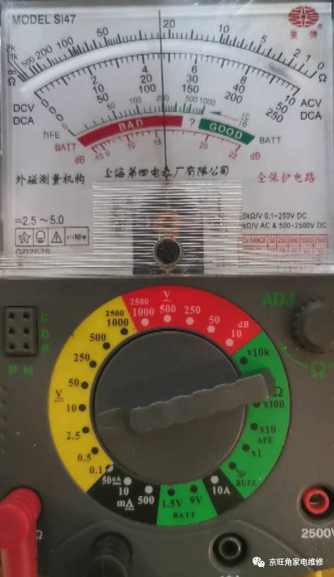

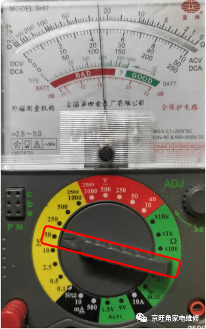

    检修1:上电开机显示E6,外机不工作,使用指针式万用表直流电压档测量内机接线端子信号线与零线之间仅有2V稳定的直流电压,如图1所示,这电压明显比正常的23V~31V电压低。什么原因导致通信电压过低?开始以为外机板的降压电阻R1311、R1312问题测量后电压正常,测量整流二极管D134、稳压二极管ZD134一切正常,稳压管的稳定电压值为56V,陷入维修瓶颈,当测量光耦器U132输入侧的阴极端工作电压为0.6V~1.2V之间跳变,如图2、3所示,说明外机CPU的34脚有发送通信数据流,也就是说光耦器有输入,但是没有输出,肯定光耦器有问题,果断更换P785后故障排除,测量内机接线端子信号线与零线之间恢复有23V~31V跳变电压。
图1 测量内机接线端子信号线与零线之间通信电压
图2 光耦器U132输入侧的阴极端工作电压最小摆幅值0.6V

检修2:上电开机,内机面板显示窗口显示E6,电源指示绿色灯闪烁,外机不工作,使用指针式万用表测量内机接线端子信号线与零线之间有23-31V直流的跳变电压,如图4-6所示,此处测量结果正常,为什么还显示E6以及外机不工作呢?此故障具有比较大的隐蔽性,往往通过表面量测数据很容易误判,测量供电环路其余电压也一切正常。遇到这类机子测量数据都无异常就要考虑数据接收端电路,当测量外机CPU的40脚接收端为0V,明显不正常,继续往前查,三极管Q131的基极有0.7V,而正常时应该为一跳变的电压,现在基极有0.7V也就会导致三极管Q131的Vb-e>0.7V三极管导通,所以把CPU的40脚电压拉低置低电平,继续往前查发现光耦器U131输出侧的集电极电压为0.9V,如图6所示,而且是不会摆动的稳定电压,初步估计光耦器或者电阻R135有问题,细查后测量电阻R135阻值仅为8Ω导致通信环路电流从此电阻流过,而光耦器U131输入侧由于流入电流小导致光耦输入侧内部发光二极管不能发光工作,致使外机板无法接收通信数据,所以报E6故障,更换R135(2.2kΩ/0.5W)电阻后故障修复!
图4 测量内机接线端子信号线与零线之间通信电压最小摆幅值23V
