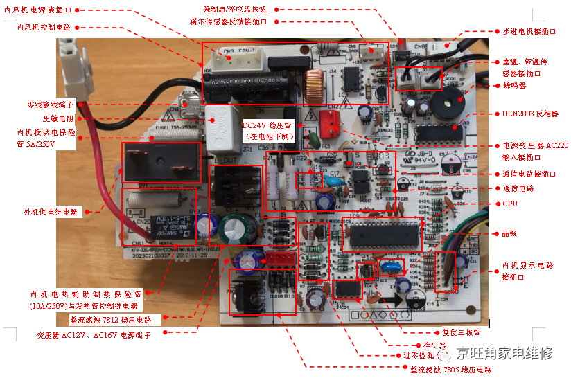

1.内机电控板:内机电控板是控制内、外机的核心部件。内机电控板由电源输入电路、整流滤波稳压输出电路、过零检测电路、存储器电路24C04、复位电路、CPU、晶振电路、显示电路、通信电路、ULN2003驱动电路、蜂鸣器、温度采集电路、应急强制按钮、风机控制电路等电路与器件组合而成,内机控制板如图1所示。

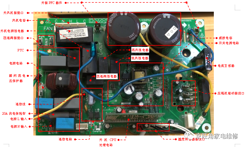

2.外机控制板:外机控制板是控制与驱动直流变频压缩机、外风机、四通阀等器件的控制器,主要由外机电源电路、整流滤波电路、外机CPU处理电路、变频压缩机模块驱动电路、开关电源电路、电流检测电路、温度采集电路、通信电路等组成,,外机控制板如图2所示。
由于外机控制板控制对象多,控制比较复杂,为了进一步缩少外机控制板的体积,本机采用“双面(双层)电路设计”,使器件间更紧凑,布线更短、减少干扰,信号传输处理更合理。

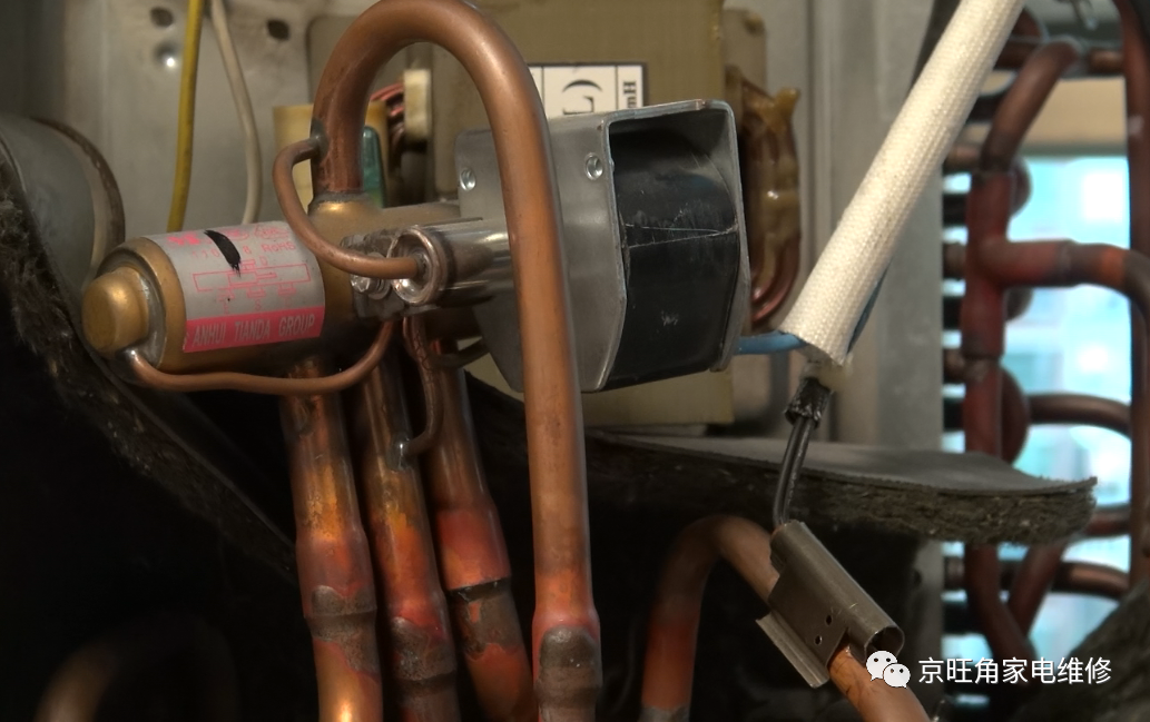

3.四通换向阀:四通换向阀是制冷、制热转换的重要器件,本台空调使用的四通换向阀是安徽天大集团生产的器件,型号是DSF-4(见图3所示),由于目前的变频空调一般使用R410a制冷剂,四通阀内部需要承受比R22高1.6倍的压力,往往容易导致空调四通阀内部阀芯泄漏,导致高压压力变低,低压压力变高,致使空调制冷、制热效果变差。笔者遇到过两台此款直流变频空调四通换向阀串气导致制冷效果差的现象,更换时可以使用浙江盾安四通换向阀DSF-4型号替换。
提示:一般R410a制冷剂用的四通换向阀铭牌是粉红色;R22制冷剂用的四通换向阀铭牌是绿色或黑色。使用R410a工质的四通换向阀可以替换R22工质的,因为R410a系统压力比R22的高,但R22系统使用的四通换向阀不可以替换R410a工质的,否则会导致内部器件的强度、密封性达不到R410a如此高压的要求,容易形成窜气、泄漏等故障。

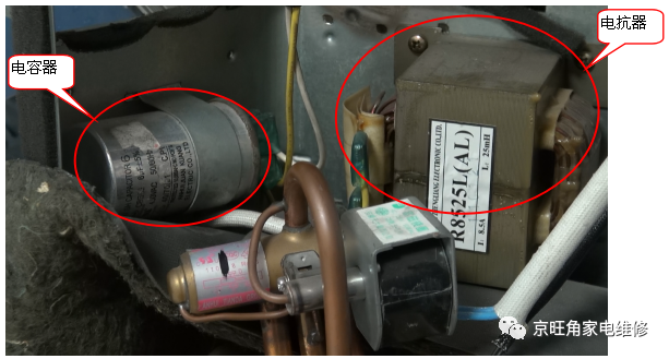

4.电抗器:在无源的PFC电路中一般设置电抗器(见图4所示),通过25mH电感与6uf/450V电容器的并联,使其串接在外机主电源直流供电电路中,因为大功率的整流桥的使用会导致电网的干扰和污染,降低功率因数,加大了线损和无功功率,通过无源PFC电容电感并联进行补偿。
提示:(1)早期的变频空调电抗器一般安装在外机的底部,在下雨天容易导致有水淹现象,造成设备漏电,后期的无源PFC电路电抗器为了避免上述不良的安装环境,一般改为在外机的上部安装。
(2)如果电抗器漏电或损坏可以使用导线对其进行短接“应急使用”,但会导致变频驱动模块发热量变大,耗电量增加。
