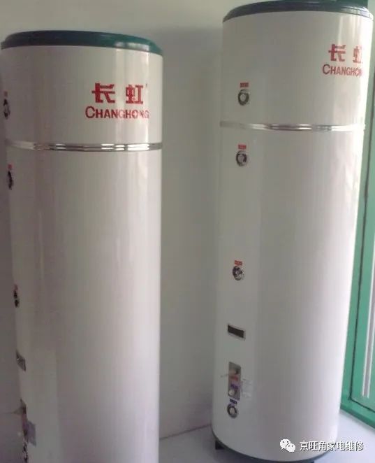

1.线控器XK-JYG-01故障代码表
故障代码
代码释义
故障代码
代码释义
02
排气温度保护
11
高压开关故障
05
环境感温头故障
13
防冻保护
06
水温感温头故障
14
除霜感温头故障
07
排气感温头故障
31
通讯故障
2.线控器XKK11S故障代码表
故障代码
故障名称
故障标识
备注
P1
高压保护
不显示
可查询不主动显示
P2
低压保护
不显示
可查询不主动显示
P3
防冻保护
不显示
可查询不主动显示
P4
排气保护
不显示
可查询不主动显示
P1
高压开关永久性故障
显示
显示
P2
低压开关永久性故障
显示
显示
P4
排气温度永久性故障
显示
显示
E1
通讯故障
显示
显示
