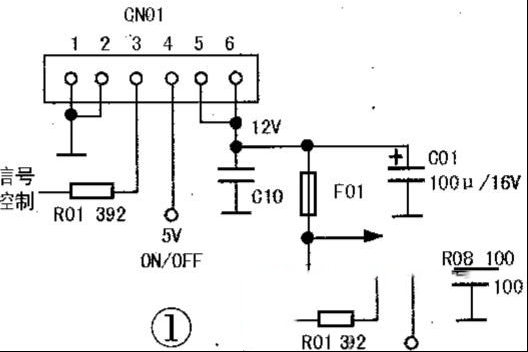

一台创维22LEATV型液晶电视,机芯号为8TT6.221EATV-TT35710,收看中突然黑屏,伴音正常,遥控操作也正常,但不能收看。由于伴音电路始终正常,说明电源及信号通道基本正常,无光栅的故障部位应在背光逆变电路及亮度控制等电路。把电视放在暗处,用手电对着屏面照射,开启电视电源后可见钊屏幕上有TV的小方块在走动,切换到AV状态也如此。看来,是背光电路有故障。
               开壳后见到机内有一块带6只逆变变压器的背光逆变板(标号为5800-PLCD20-00),上面有一个CN01插座及连线(见图1),其上有6个插针,其中①、②脚为地,③脚为信号控制,④脚为5V ON/OFF ,⑤、⑥脚为12V。接上电源后(关机状态)CN01的插针电压为:①、②脚为0V,③脚为0V,④脚为0.21V,⑤、⑥脚为12.20V;开机状态的CN01各针电压①、②脚为0V,③脚为3.2V ,④脚为4.5V,⑤、⑥脚为11.64V。通过以上测试,说明电源及控制电路均正常。       对背光逆变板进行检查,发现在背光板的12V电源通往负载的路径,上有一只位号为F01的器件,酷似贴片式发光二极管。用数字表二极管挡及电阻挡测试,均为开路状态,用电压挡测试时,电源入端为12V,而另一端(见图1,由于该逆变板可能是双层或多层,所以照实物绘出的元件连接图不一定正确)则为6.2V。决定用-只发光二极管一试:先用一只高亮二极管并在F01两端,正极接12V处,负极接F01的另一端后开机,只见高亮管光亮一闪,便中间发黑烧断。但在发光二极管点亮的同时,电视屏幕也亮了一下后便黑屏,心想,有希望,可能是高亮二极管的电流太小,再换一只普通的发光二极管一试,极性同上,开启电视电源后,发光二极管点亮(亮度很低),用遥控器开机后,只见该二极管高亮一下后转为低亮,就在发光二极管高亮的同时,屏幕亮度出现,随发光二极管亮度变低,屏幕也成了黑屏。现在的发光二极管并未烧坏,一连试机几次均如此,不得不静下心来考虑“F01"究竟是何物件?能否是一只保险丝呢?
       从实物绘制的图中和用发光二极管代用F01时电视屏幕发光的情况可断定,F01应是一只保险丝。于是,找了一只2A延时保险丝用线连接于F01处试机,经长时间使用非常正常。
       总结:由于不知逆变板上F01(上标FT字样)是何器件,并错将其当成发光二极管,故使维修走了很大弯路。看来,自己对液晶电视的维修知识还是了解得太少了,必须要加强学习。
