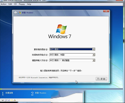

  准备好上面说的两个工具,然后按下面步骤操作:  1、将WIN7安装盘的所有文件复制到硬盘某文件夹中,建议使用英文的文件夹名称,如d:\win7  2、重启系统,进入U盘PE中。  3、将d:\win7\boot文件夹 和 d:\win7\bootmgr文件 复制到 C 盘根目录。  4、在C 盘新建文件夹,并命名为“sources”。  5、将D:\win7\sources\boot.wim文件复制到C:\sources文件夹中。  6、WIN+R命令弹出输入C:\boot\bootsect.exe /nt60 c:,或者直接在开始、运行中直接输入也可以,然后重启系统。  7、进入系统安装界面,会出现选择语种的窗口,此时点“下一步”。
win7硬盘安装 图一

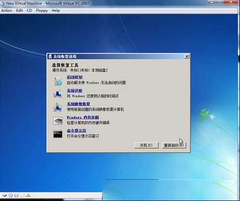

  8、出现安装确认的窗口,中间有个按钮“现在安装(I)”,但不要点这里,点左下角的“修复计算机(R)”。
  9、出现系统恢复选项,这个要多等一会儿,有个正在搜索WINDOWS安装的进度条,过一会儿就消失了,这时需要选择“使用可以解决 WINDOWS 启动问题的恢复工具.....”,然后选择“命令提示符”进入DOS环境。

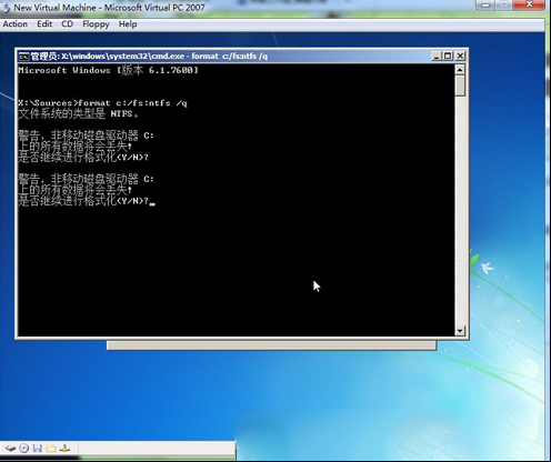

  10、命令行出来了,可以格式化c盘,那么输入format c:/fs:ntfs /q回车确认一下,出现格式化提示,按字母Y并回车确认,接着提示输入卷标,不需要输入,直接回车即可。
win7硬盘安装 图三

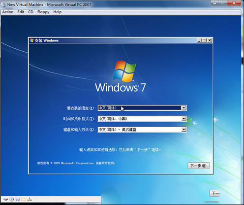

  12、刚刚的WIN7安装界面又回来了,还是第一步提示的让你选择语言,默认就是中文(简体),不需要改了,直接点“下一步”。
win7硬盘安装 图四

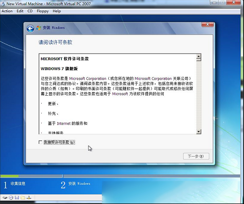

  13、阅读许可条款,当然这种又臭又长的东西不必理会了,直接点“我接受许可条款”然后点“下一步”。
win7硬盘安装 图五

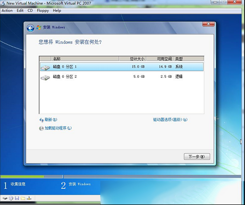

  15、选择安装到哪个分区,我选磁盘0分区1,即C盘,然后点“下一步”。
win7硬盘安装 图六

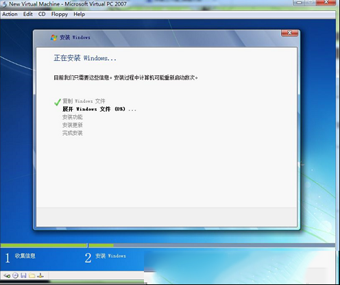

  16、现在开始安装win7了,这个过程很慢,抽根烟,喝杯茶,看会儿电视慢慢等吧。
win7硬盘安装 图七

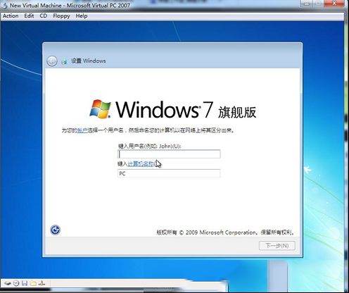

  17、终于好了,提示输入用户名,随便写个吧,我来个HELLO,然后下一步。
win7硬盘安装 图八

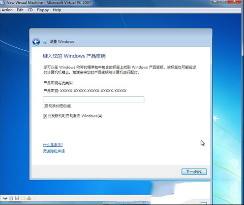

  19、输入序列号,我没有序列号。。。没输入,直接下一步,装完系统再搞序列号吧,当然,如果你有的话,在这里输入即可。
win7硬盘安装 图十

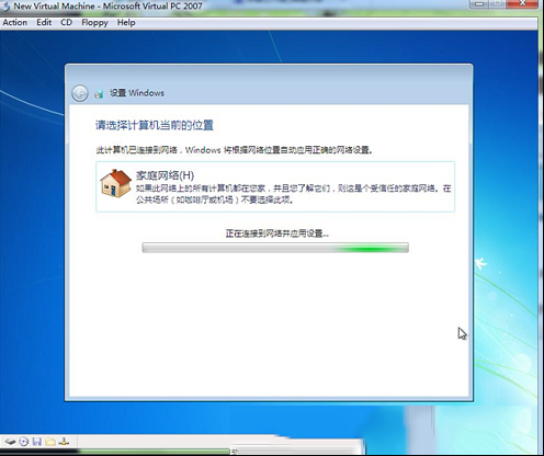

  23、选择计算机当前位置,下面有家庭网络、工作网络、公用网络,里面都有说明,你可根据自己的情况选择,我电脑在家里,自然家庭网络了。
win7硬盘安装 图十一
