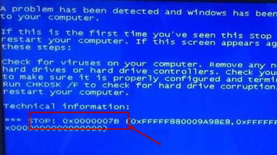

  在我们使用电脑的过程中,电脑蓝屏大家感觉习以为常了,不同的故障,电脑提示的蓝屏代码是不相同的,蓝屏代码0x0000007b也是一种常见的电脑蓝屏故障,遇到电脑蓝屏代码0x0000007b故障怎么办?下面我给大家讲解win7系统蓝屏代码0x0000007b的解决方法,具体操作步骤如下。
083411v1yh58hr8kho2ukh.jpg 蓝屏代码0x0000007b
  蓝屏代码0x0000007b的原因:
  电脑出现蓝屏代码0x0000007b故障,一般是由于I/O系统的初始化过程中出现问题(是引导驱动器或文件系统),是设置问题或者病毒造成的硬盘引导分区错误。如果磁盘驱动程序被禁用,就会出现此类故障。那么我们必须启用此驱动程序,然后再更改启动驱动器的SATA/RAID模式。

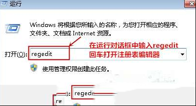

  1、首先要退出所有基于Windows 的程序,然后在键盘按下win+r快捷组合键,打开运行对话框,在框中输入regedit,回车打开注册表编辑器(提醒:这里要修改到注册表编辑器,以防万一请先备份注册表)。如图:
083411ww7454d45w5vn4mz.jpg 蓝屏代码0x0000007b的解决方法 图一

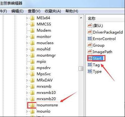

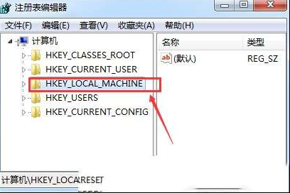

  2、然后在注册表的左侧依次找到“HKEY_LOCAL_MACHINE\System\CurrentControlSet\Services\Msahci”项;
083411tvbnvy0kn4a27avv.jpg 蓝屏代码0x0000007b的解决方法 图二
  3、然后在窗口右侧,鼠标右击start,选择“修改”选项;
083411hbx4qcjub4x94obx.jpg 蓝屏代码0x0000007b的解决方法 图三

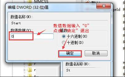

  4、在弹出的对话框中,数值数据输入“0”,点击“确定”按钮退出。TUT:
083411wh7o9kpq5ekfqsw5.jpg 蓝屏代码0x0000007b的解决方法 图四
