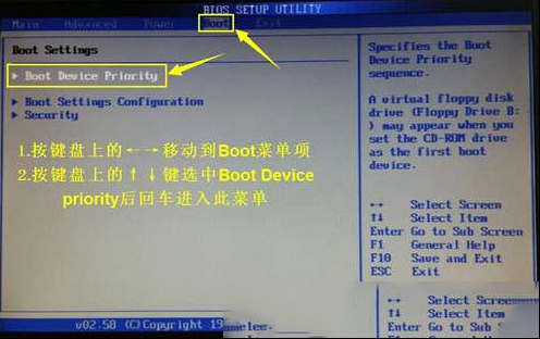

  另一种界面的BIOS,按DEL键进入BIOS主界面。
083433euz4ae8ir4ybaerm.jpg 光驱启动怎么设置(一) 图三
  按下键盘上的←→键移动到Boot后,按↑↓键移动到Boot Device Priority选项上回车,进入此菜单。

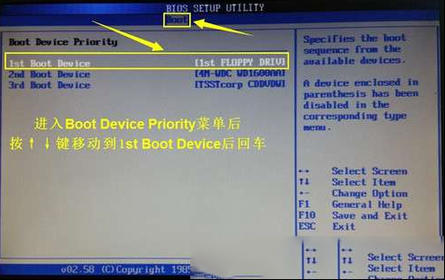

  进入Boot Device Priority后按↑↓键移动到1st Boot Device后回车。

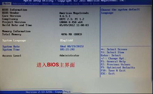

  光驱启动怎么设置之【AMI新版BIOS】
  按DEL键进入BIOS主界面。
083433ocklq5jo5vzcjezq.jpg 光驱启动怎么设置(二) 图一

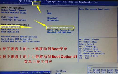

  按下键盘上的←→键移动到Boot后,按↑↓键移动到Boot Option#1选项上回车,进入此菜单。
083433wzjgwvyggihjj5ki.jpg 光驱启动怎么设置(二) 图二
  在弹出的窗口中,按↑↓键移动到你的光驱上后回车。
083433i2v15yvl8zdlndd5.jpg 光驱启动怎么设置(二) 图三
  回车后返回Boot菜单界面后,按下键盘上面的F10保存重启就能从光驱启动了。
