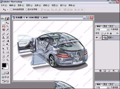

  1、首先用PS打开要去除水印的图片,按快捷键M切换到选择工具。如图:

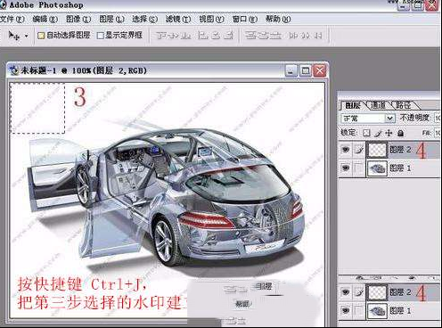

  2、按着鼠标拖动选择要去掉的水印。按快捷键 Ctrl+J,把第三步选择的水印建立一个新的图层。如图:

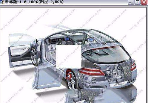

  3、移动新建的图层可见水印图层。如图:
083439dis5sws4emw9uewh.jpg 如何用PS去除水印(一) 图四

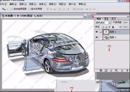

  4、再选择图层的组合模式为颜色减淡。如图:
083439hqq5x9o5wzpqk99x.jpg 如何用PS去除水印(一) 图五

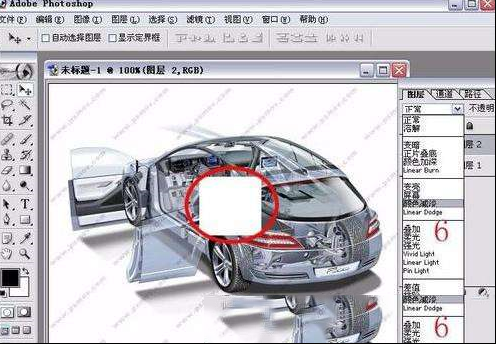

  5、再按快捷键Ctrl+i,把图层改为反相状态。如图:
083439zmnym9u4ei0mkv2z.jpg 如何用PS去除水印(一) 图六
  6、移动水印图层对准底图上的水印重合,选择“颜色减淡”的混合模式,即可完成,如图:

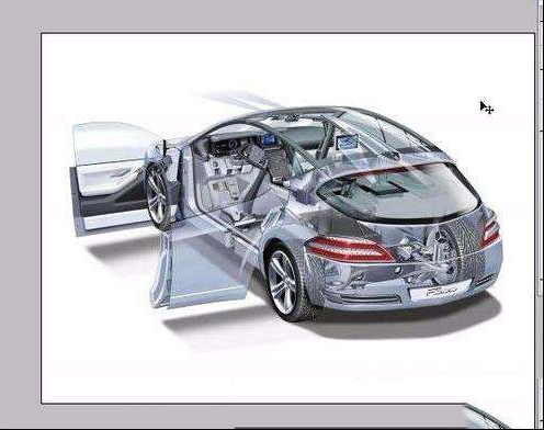

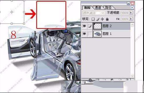

  7、复制水印图层复盖底图的水印就可去除所有水印。如图:
083439nlsrr1zr0prfx07f.jpg 如何用PS去除水印(一) 图八

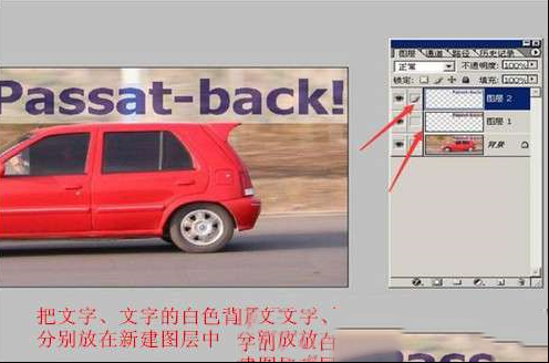

  1、把文字、文字的白色背景提取出来,分别放在新建图层中。如图:

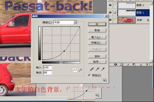

  2、把文字的白色背景,使用曲线降低明度。如图:

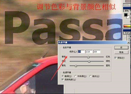

  3、在色彩平衡项,调节色彩与背景颜色相似。如图:

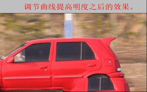

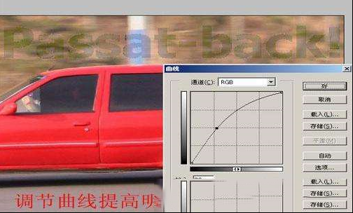

  4、把文字使用曲线提高明度。如图:
083440mmv7sm4uv4oluquu.jpg 如何用PS去除水印(二) 图五

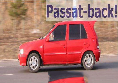

  5、文字曲线提高明度之后的效果。
