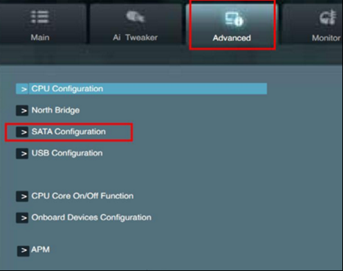

  1、硬盘模式调整:
  调整主要是为了固态硬盘,使ssd固态硬盘装系统 ,一般情况下固态硬盘必须是ahci模式,不然就无法完全发挥出固态的性能,因此在我们安装了固态硬盘的情况下,我们第一件事情就是检查我们的硬盘模式是不是ahci。
083442prwfryrbrqupd9br.jpg 图一ssd固态硬盘装系统
083442qov0vqby0z7yl000.jpg 图二ssd固态硬盘装系统
  按照上图进去之后调整硬盘模式为ahci(每个主板调整方式不一样但是都大同小异,)。

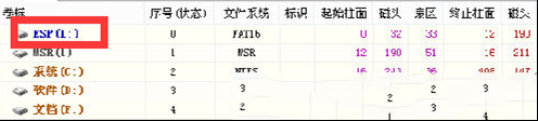

  分区调整:
  这里分区又有两种分法了,分为guid分区和普通分区,这里我们跳过guid分区不讲,因为guid分区全部是活动分区,并没有什么需要特别调整的地方,只要分出就行了。当然,将esp分区划分到固态硬盘上来完成ssd固态硬盘装系统 。
083442p3onnm67n7rzbr76.jpg 图三ssd固态硬盘装系统
  普通分区,普通分区调整就稍微麻烦一点,最快速的方法自然就是一键分区了,当然这里指的是我们没有东西要保存的情况下!分区的时候从固态硬盘开始分,将c盘分配给固态硬盘,并将c盘设置为活动分区,其他盘符全部设置成逻辑分区!分区的时候记得4k对齐,这是发挥固态硬盘性能的重点。
083443v4nrde63n24saodr.jpg 图四ssd固态硬盘装系统
