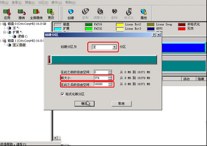

  1、建立硬盘新分区,节约winpe占用空间
  winpe的体积只有几百MB,因此为了避免浪费暂用空间,我们只需要为winpe单独划分一个较小的硬盘分区。
  第一步:先做好硬盘最后一个分区数据的备份工作,然后运行DiskGenius,接着右击你要安装WinPE所在的分区,选择“删除当前分区”,将其删除;再右击这个已删除的分区,选择“分区→建立新分区”,然后打开“建立新分区”对话框,将“新分区大概中的数值16修改成15并单击“确定”按钮即可。
083445d3i8ospscessssfe.jpg 图一安装winpe硬盘版到隐藏分区
  第二步:然后单击主界面中的“应用更改”按钮以使得新建的分区操作生效,接着选择“分区→格式化当前分区”,完成对E盘的格式化操作;这时硬盘分区显示的右边就会出现一个名为“空闲”的柱形图;再仿照对E盘进行分区的操作,对剩下的那部分硬盘空间执行建立新分区和格式化该分区的操作就可以了;最后右键点击剩下的那部分硬盘空间的柱形图,选择“分区→转换为主分区”,将F盘设置为主分区就可以了。
