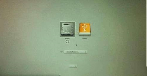

  2.将U盘插到苹果笔记本上,重启电脑,启动是长按“OPtin”键,这个就是苹果笔记本的BOOT选项键,进入BOOT选项界面。
083453og3rfmzvw0gwbdfz.jpg 苹果笔记本装win7  图三
  选择方向键选择右边的“U盘启动”按回车进入。
