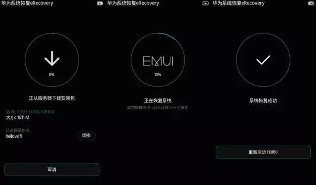

2. 按提示操作
点击“下载最新版本并恢复—下载并恢复—搜索可用的WiFi热点并连接”,连接成功之后,手机会自动获取安装包信息并下载,无需其他操作。一般3-8分钟系统就恢复正常啦~(不要按任何按键和触摸屏幕哦)
