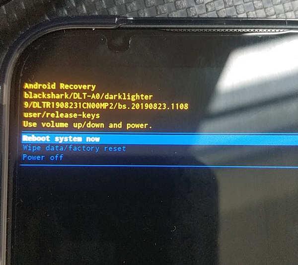

recovery和FASTBOOT是安卓最常见的2种模式,经常刷机的肯定很熟悉这2个模式,
FASTBOOT和recovery都有说明用途呢,
RECOVERY模式:顾名思义,就是恢复模式,我们可以使用恢复模式进行数据清空等
操作,部分手机的RECOVERY还支持卡刷官方刷机包功能,但黑鲨recovery暂不支持
此项功能

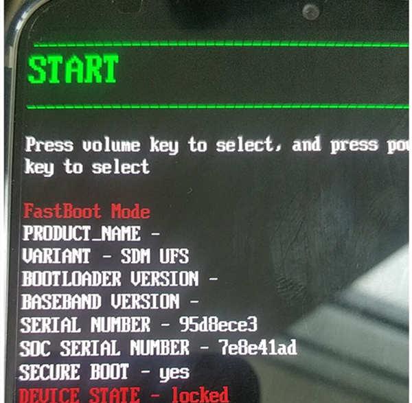

FASTBOOT模式:我们可以理解为手机的BootLoader模式。我们在这个模式下可以解
锁BL,也建议选择重启到RECOVERY,重启到开机等操作,不同手机的FASTBOOT模
式界面可能不一样
那到底怎么进去黑鲨2系列的FASTBOOT和RECOVERY模式呢
进入RECOVERY技巧:如果手机正常使用,我们只需要关闭手机,长按音量上和开机
按键,等手机震动后,再次松开开机按键,音量上不松手,就可以进入了。如果手机
无限重启,我们先需要长按开机按键不松手,等到手机震动后,立马按住音量上不松
手,等待进入,如下图
进入FASTBOOT技巧:如果手机正常使用,我们只需要关闭手机,长按音量下和开机
按键,等手机震动后,再次松开开机按键,音量下不松手,就可以进入了。如果手机
无限重启,我们先需要长按开机按键不松手,等到手机震动后,立马按住音量下不松
手,等待进入下图
