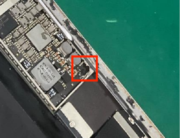

      iPad air2 A1566,用着用着突然自动关机不开机不充电。测量发现主供电短路,直接烧机发现是电源损坏,直接拆下电源更换,具体怎么操作的,我们就来看看维修师傅怎么操刀的吧。
      【故障机型】iPad air2 A1566
      【故障现象】不开机
      【维修过程】接到一台客户送修的机器,型号为A1566,故障为用着用着突然自动关机不开机不充电。
iPad air2 A1566不开机 图1
      这种正常使用中关机的,我们先拆机检测电池或主供电有没有问题再说,测量发现主供电短路,直接烧机发现是电源损坏,直接拆下电源更换。

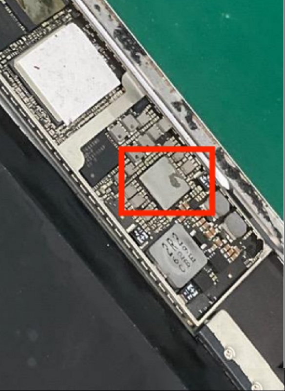

       更换后开机触发后电流定在200mA,这个电流我们尝试强制进dfu发现不联机,前面起跳电流也有点偏大,推测是U2问题,直接更换USB控制芯片,更换后触发正常,可以点亮进系统。

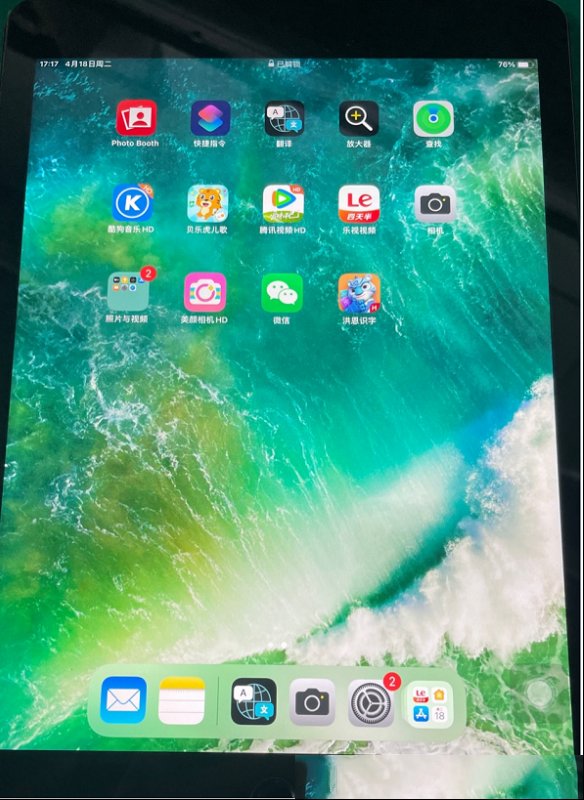

      【维修结果】将主板装进壳件内,手机可以正常开机了,测试手机的WiFi蓝牙,声音,充电,指纹,照相,打电话等功能都正常,维修到此结束。
