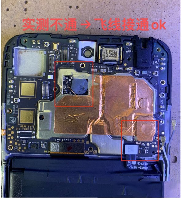

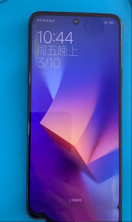

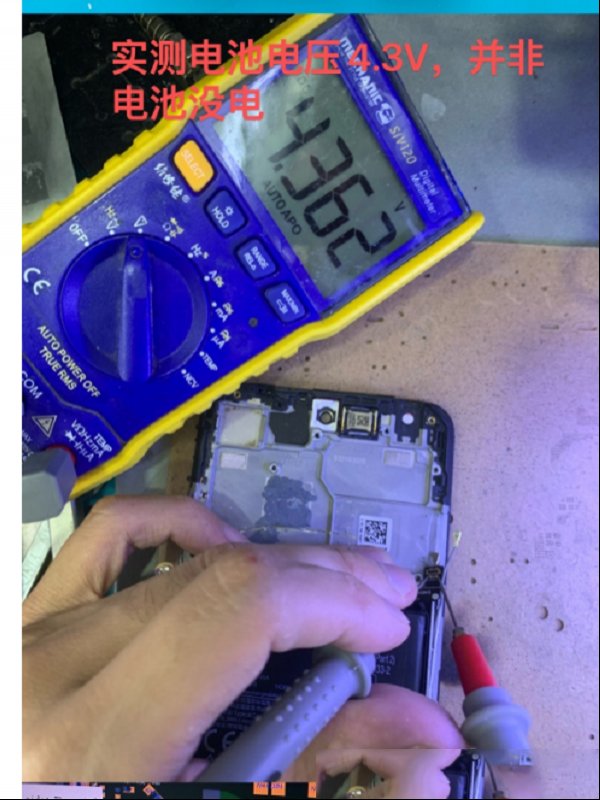

      红米note10,开机显示电池图标不进系统。拆出主板检测,测量电池电压为4.36V,说明电池没问题。实测电容c1302到电池正极不通,说明断线了,直接飞根线到此电容,再开机测试故障修复。

      这种现象我们首先想到电池亏电,将手机插上充电器充了好久没有反应,于是就拆出主板检测,测量电池电压为4.36V,说明电池没问题。

       打开图纸找到电池座子,测量电池检测脚,发现电池检测脚阻值正常,但是电池正极有送到电源内部做检测,实测电容c1302到电池正极不通,说明断线了,直接飞根线到此电容,再开机测试故障修复。

      【维修结果】将主板装进壳件内,手机可以正常开机了,测试手机的WiFi蓝牙,声音,充电,指纹,照相,打电话等功能都正常,维修到此结束。
