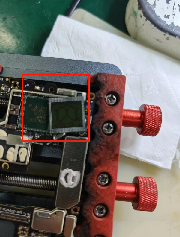

      【机器型号】华为mate20X
      【故障现象】重启死机
      【维修过程】接到一台客户送修的机器,型号为华为mate20X,客户说手机最近越来越卡,重启清理文件都不行,后面越来越严重,过一会可能就重启了,有时候还有可能死机,现在根本用不了,只能送过来维修。
华为mate20X重启死机 图1
      接到机器后测试,确实经常死机重启,这种问题是麒麟980的通病,基本上都是CPU虚焊导致的,我们直接拆出主板对CPU进行除胶重做,重新植锡焊接后,再次开机进系统已经不卡顿了,测试播放视频一整天并没有重启。
华为mate20X重启死机 图2
      【维修结果】将主板装到手机中,开机测试,手机正常开机进系统了,测量充电、WiFi、声音、指南针,震动,电话等功能正常,维修到这里就结束了。
