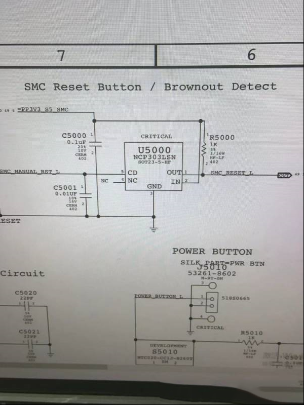

A1311一体机不开机的维修
S5000没装,但是小电容C5001装了,烙铁铲除,U5000的第五脚恢复3.3,EC的复位恢复正常,所以最终判断是因为小电容漏电,导致EC复位不正常,导致有时不触发
