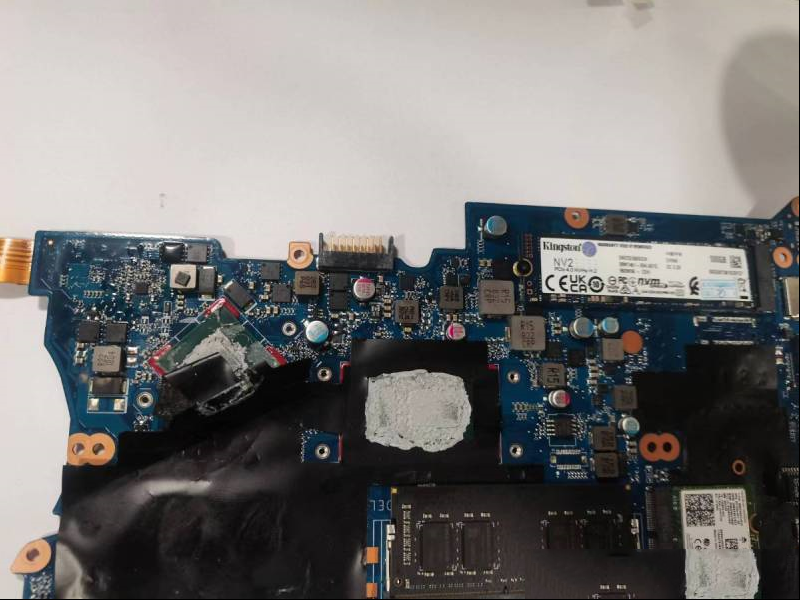

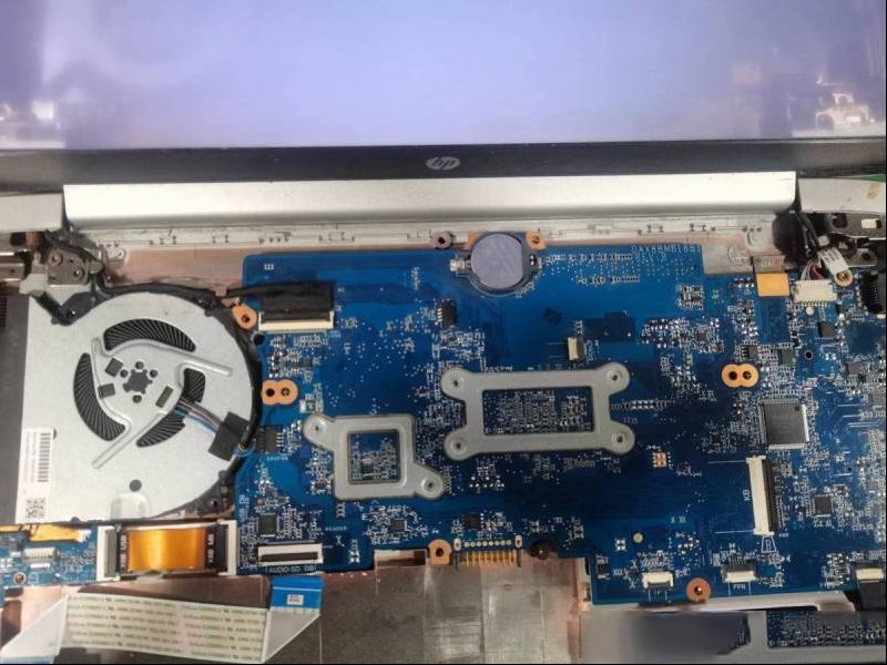

HP 66 pro g1 版号DAX8BMB18B1开机电流0.35A独显NCP81278代换修复
1、HP 66 PRO G1  版号DAX8BMB18B1触发电流0.35A。

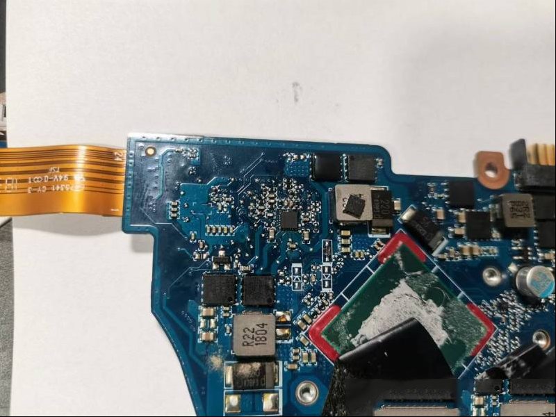

2、测独显及显存阻值正常,无供电。按时序应该是先有GPU的+NVDD,该电源IC是NCP81278,少见,无主板图纸,有芯片截图,3PIN---EN脚有1.8V,只有换IC了,找遍了木有。
3、只有一片X442UQ华硕料板独显电源IC是UP9024Q,点位和截图比较后脚位一样一样的。
4、大胆跟换后,测试2组上下管G极参数基本一致,不上纽扣电池自动触发到0.7A,有跳变。看来有戏了。
5、主板归位,上电屏亮了,进系统,独显正常。
6、总结一下,NCP81278完全可以用UP9024Q代换。
