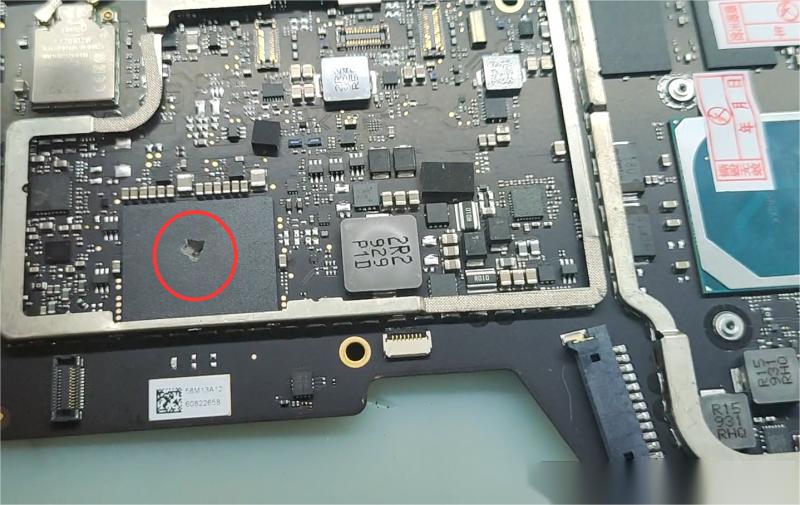

我一想surface 全系列正常故障不早都通关了么,那就挑战一下,一百多片的单子,接下来岂不是吃香的喝辣的了三块主板都是同一个位置,硬盘被打孔:
打了下值发现除了硬盘的三个供电短路,全板其他电感阻值没啥大问题,那就拆下硬盘看看吧。

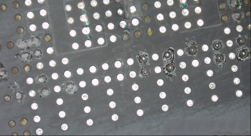

再看看主板上的焊盘,至少有一半的点掉了,掉的点有一半还是有用的点,这就头疼了:

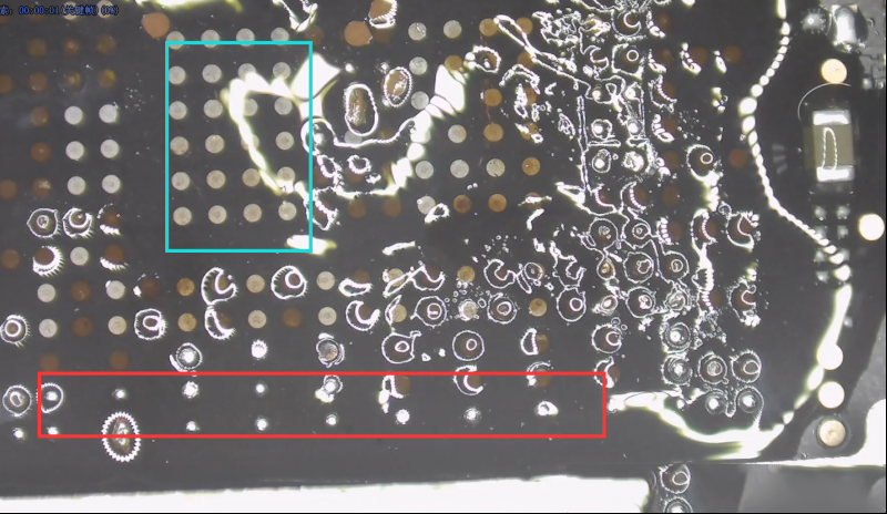

把有用的点大概20个?挖出来准备补焊盘,用锡膏补的,有一部分用风枪显微镜下吹好了,还有一部分没吹:

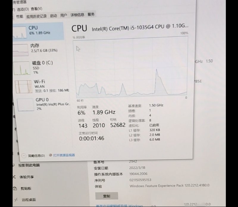

由于主板打孔的时候凹下去了,其实整个焊盘平面已经不是平行的了,于是我用了三种方法处理焊盘最终都出现了空焊,实在没有办法,最终采用给硬盘加负重的方式完成了焊接:
这个主板虽然修好了,但是前面找方法用了一天多时间,还补了十来个件,虽然后面我有信心2-3个小时或者更快时间完工一片,但是后面的两个我直接选择放弃。原因很简单:
