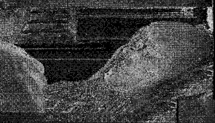

接修一台海信TLM32E29液晶电视有伴音、图像不正常,图像近似于照相底片,且部分区域出现不规则的块状色斑,如图1所示。电视机有伴音,有光栅,有图像,且图像完全,屏幕上没有出现花屏,说明机内开关电源、信号处理电路中的控制系统电路、变频处理电路和液晶屏,上的背光灯驱动电路工作正常。由于液晶电视信号处理电路中的图像公共通道电路、视频信号处理电路的电路结构和作用与CRT彩电中对应电路相同,CRT彩电中的图像公共通道电路、视频信号处理电路出故障,要么表现出图像不稳,要么出现彩色偏色或无彩色。而从故障现象看,该机所出现的故障是CRT彩电中从未见过的故障。这说明该机故障不在信号处理电路中的图像公共通道电路、视频信号处理电路上。那么故障就应该在上屏信号形成电路、上屏线和液晶屏上的逻辑板了。
                该机,上屏信号形成电路由集成块U8( MST9E19B )内部模块电路组成。电视机有图像,说明集成块U8供电电压正常。取下上屏线测量上屏信号输出接口的电压基本正常。插好上屏线,通电后准备对逻辑板上的上屏信号输入接口进行测量,突然发现图像已经恢复正常了。难道是上屏线有接触不良故障,用手动反复抖动上屏线,故障又出现了。用短路线将25脚与逻辑板对应脚直接连通,然后放置于原上屏线的放静电干扰胶带内,试机,一切正常。
