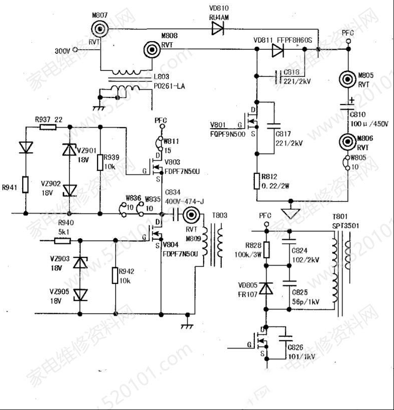

接修一台海信TLM26E29液晶电视,无光栅,无伴音。电视机无光栅,无伴音,可判定开关电源或控制系统电路存在故障。拆开后盖,测量开关电源的输出电压,发现无+5VS电压输出,可以判定故障在开关电源。该机开关电源采用整合电源,无主电源和副电源之分,除增加了一个PFC电路外,只有一个由集成块FAN7602B、开关管V802和开关变压器T801等元件组成的与CRT彩电结构相近的开关电源。测量开关管V802 D极电压,正常应当约300V电压,实测为0V,它的电压来自交流220V整流滤波电路。检查保险丝F801熔断,测量V802D极对地电阻不到10Ω,说明桥式整流电路的负载有击穿短路故障。
       该整合电源中,桥式整流滤波电路输出的电压实际上分成了三路,见图1所示。一路经PFC电路中的储能电感L803加到开关管V801的D极,作为V801的工作电压,第二路经VD810、T801初级加到电源中的开关管V802 D极,作为V802的工作电压,第三路经VD810、VD811加到背光灯功率放大器v803的D极,作为V803、 V804的工作电压。从电路结构上看,整合电源中的MOS开关管V801、V802和背光灯功率放大器中的功率放大管V803、V804击穿短路,均会造成保险丝F801熔断。
       为了确定故障范围,决定采用开路法判定。先断开V801,测量v802 D极对地电阻仍然很小,说明故障不在V801,单独测量v801正反向电阻,正常。断开V803的D极,测量V802D极对地电阻已经恢复正常,说明保险丝F801熔断由V803、V804击穿短路引起,检查V803.V804 周边元件,发现VZ901、VZ903也击穿短路,换新损坏元件后通电,出现正常的图像,用手接触V803、V804表面,感觉温升正常,说明电视机故障已经排除。
