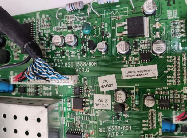

接修一台海信TLM42V67PK液晶电视,此机的主板板号是RSAG7.820.1588,故障现象是插电蓝灯常亮,按遥控和本机键蓝灯不闪,无图无声,拆机直接测PFC电压380多点正常,主板5.2V 3.3V 1.8V都有,上网下载一个存储器数据写上故障不变,客户说这台电视放了大半年没看,目测主控屏蔽罩生锈严重,取下屏蔽罩,用放大镜观察CPU周边没有生锈,测晶振两端电压基本相等,翻开主板背面测CPU供电都有,有点懵了。
                这时候把注意力放在了白色胶的地方,鉴于多年汽车导航维修经验,有胶的机器我们都叫发财胶,用镊子一点点把白色胶去掉,果然胶下边有些元件,用洗板水洗干净,用放大镜看了是102 103 472电阻,用万用表在线测量阻值都几MB,把这几粒电阻全部换掉,通电开机指示灯不亮了,取下存储器重新写上备份的数据,插电蓝色指示灯开始闪烁,背光亮起,接上信号看了几个小时,反复开关机都正常,维修到此结束,下面放上照片和存储器数据。
                附:海信TLM42V67PK液晶电视(RSAG7.820.1588)存储器数据
