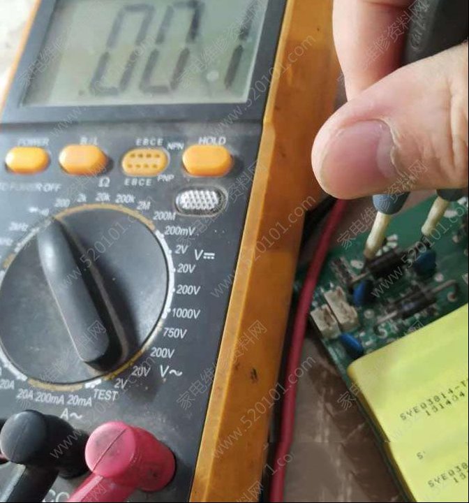

接修一台长虹LED49C1000液晶电视,故障表现为开机黑屏,打开后盖,用灯条测试仪,测灯条,灯条全部发光,再查背光电路,发现背光并联的整流二极管短路,分别断开二极管的一脚,发现有一只短路,换后正常,同时去掉几个电阻(电流原来是460mA,拆掉电阻后电流降至260mA),来减小背光电流,避免灯条坏了返修。
