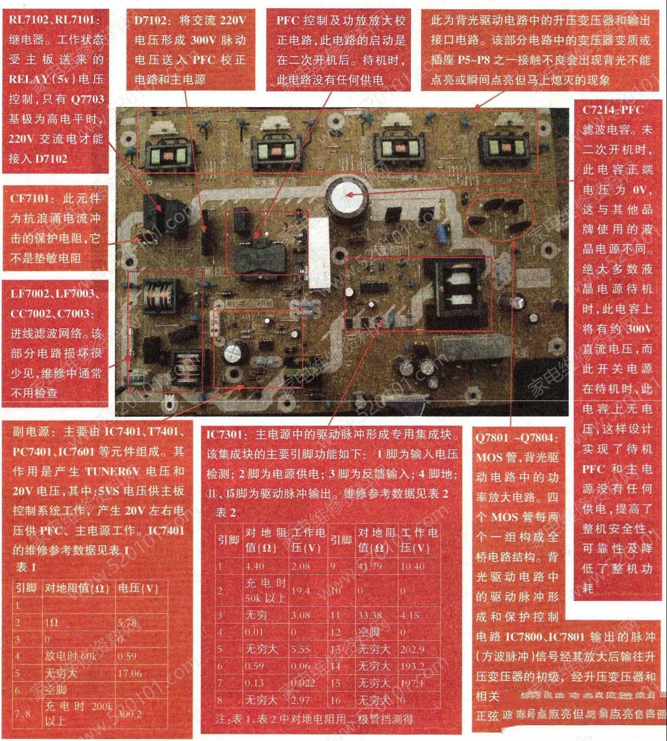

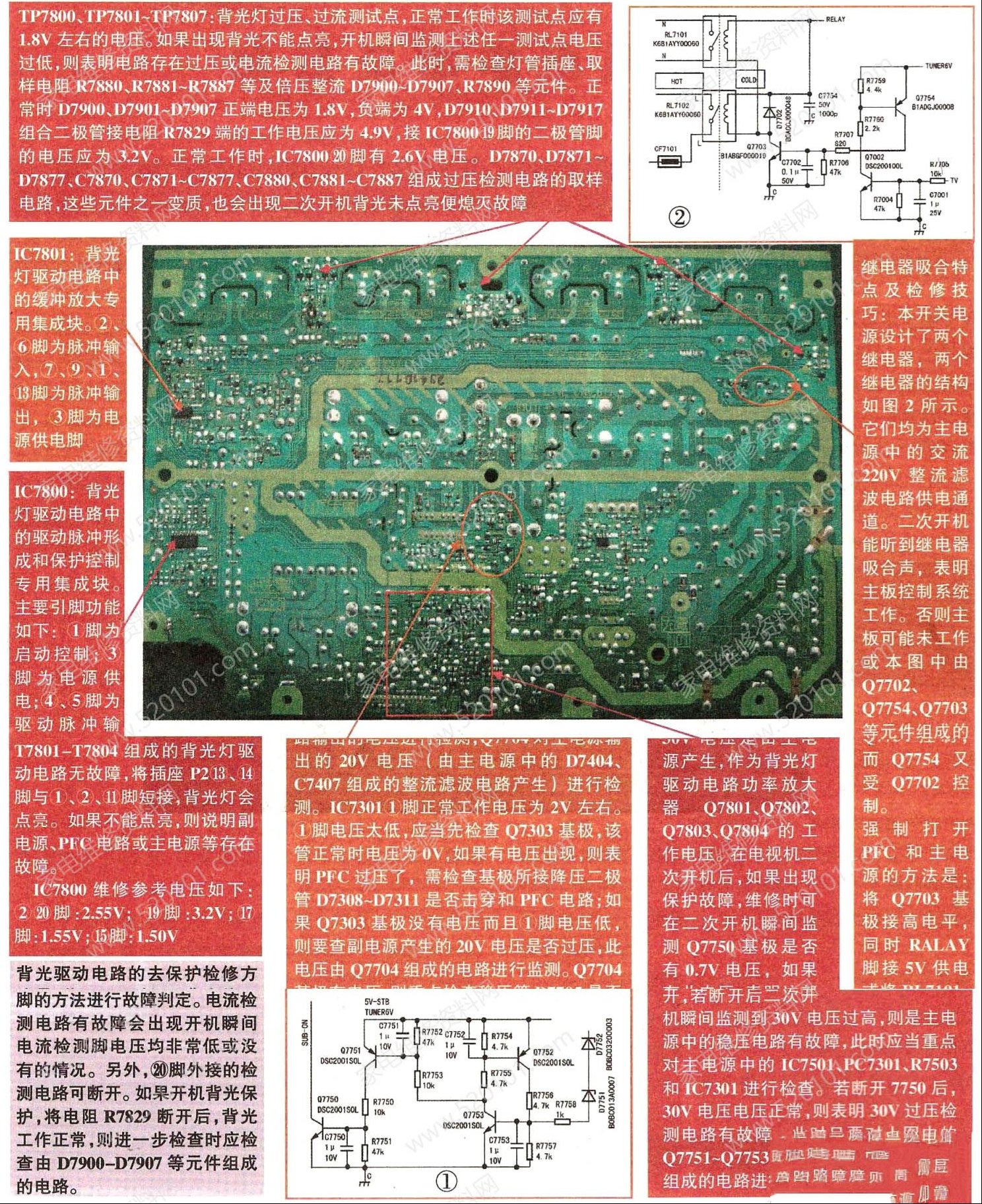

此开关电源将副电源 PFC 校正电路、主电源和逆变电路做在一块电路板 上。体积大的元件安装在电路板正面。集成块和贴片电阻、贴片电容等元件则安装在电路板的反面。整个电路板实物见本期彩图1、2。松下电源与其他产品还有一特点,就是电路中的关键件,如耦合元件稳压电路中的取样元件、电流、电压检测电路中的取样元件在实物中均以灰蓝色的外出现,这是此品牌产品的特点。整个电源板散热件少,即使有安装,元件拆卸也非常容易,这是有别其他品牌的最大特点。
