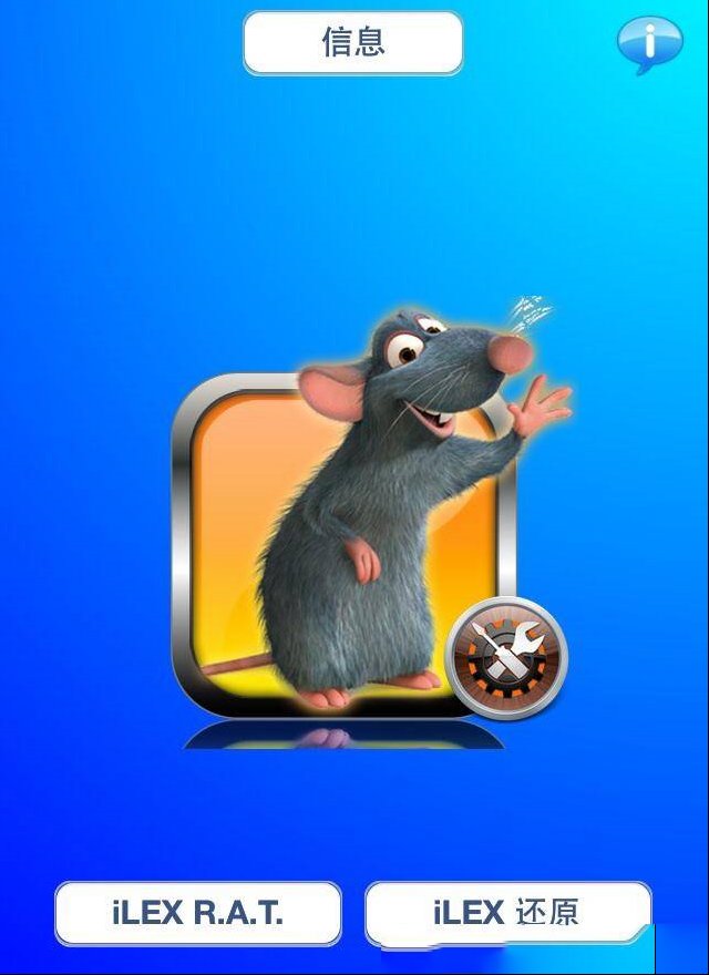

iLEX RAT使用非常简单,打开程序

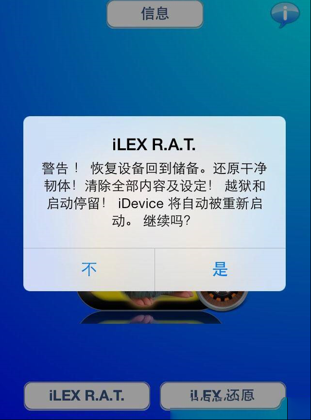

点击“iKEX还原”,选择是
等待设备重启,重启后设备就成了未激活状态,按照新设备的方法设置一下就行了

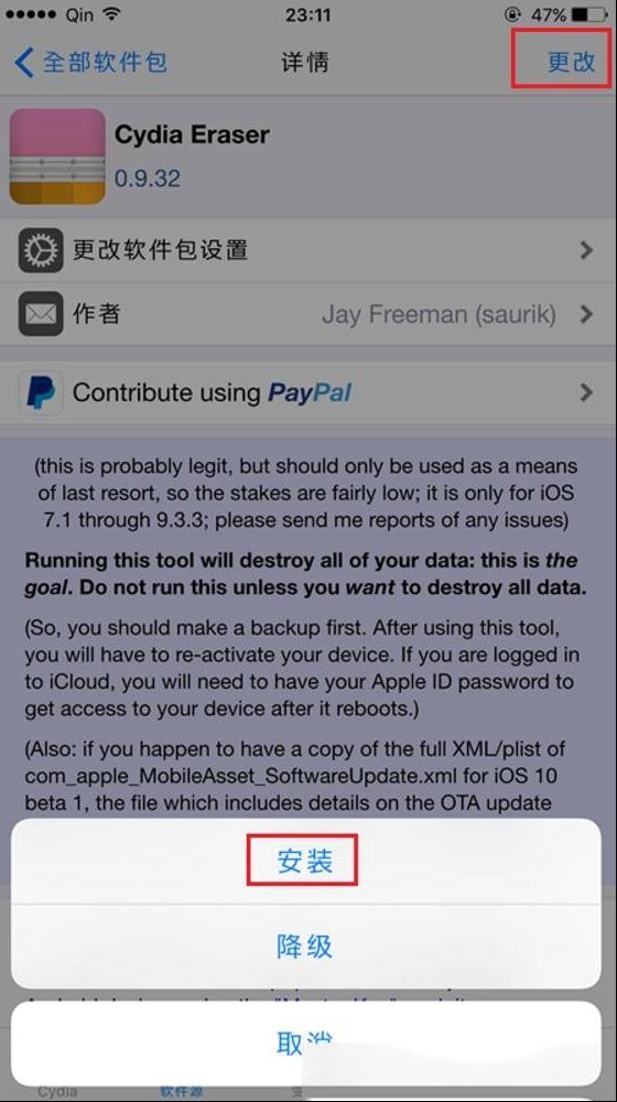

第二种方法:此方法会让越狱设备完全恢复不越狱状态,依然保留当前版本,称为“平刷”,比如当前版本8.2越狱状态,平刷后依然为8.2系统,但是越狱状态已经没有了,可以任意抹掉所有设置,不会白苹果,彻底的解决,并不会升级到最新系统,平刷插件“cyida eraser”支持ios7.0—ios10,方法如下

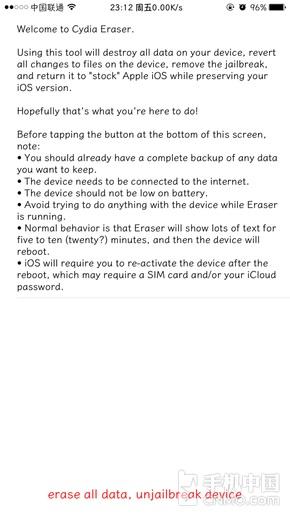

Cydia Eraser 是一款可以让你的iOS越狱设备恢复到未越狱状态(恢复到原生iOS固件,无需升级系统)
首先在Cydia下载安装Cydia Eraser
在桌面打开Cydia Eraser
点击红色部分,弹出选择框,Cancel(取消),Erase All(抹掉所有),选择Erase All(抹掉所有)后等待抹除进度条完成后出现苹果logo即可!
确保期间手机电量充足,网络良好
