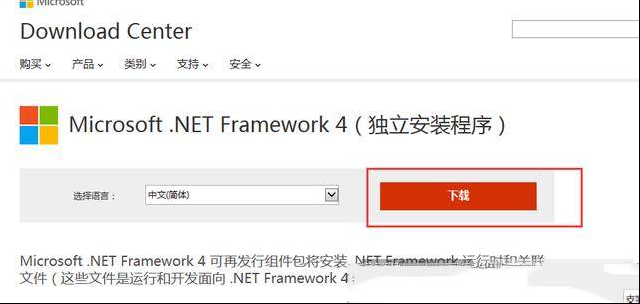

接下来,提示下大家SemiRestore 9 需要注意什么?SemiRestore 9 不会帮你降级以及平刷任何固件。SemiRestore 9 在您大量美化,以及过度修改系统文件的情况可能会恢复失败导致丢失越狱状态。SemiRestore 9 需要Microsoft. NET Framework 4.0的支持。

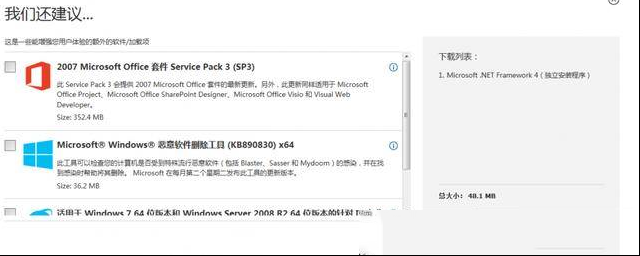

所以,我们需要下载Microsoft. NET Framework 4.0安装程序,打击网上搜索下载就好。

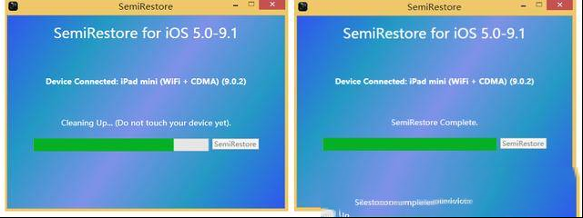

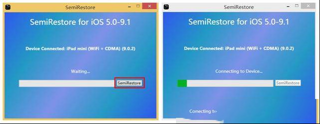

上述步骤完成后,连接手机点击SemiRestore进行操作。
如果提示:
connectingto device 则断开设备连接重新连接即可!
提示:
ERROR initializing libmobiledevice.dll
please install visual studio 2015 red
尝试搜索安装 visual studio 2015

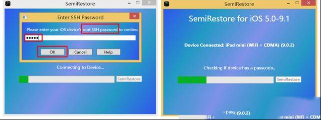

会提示输入SSH密码,OpenSSH默认密码均为 alpine 。

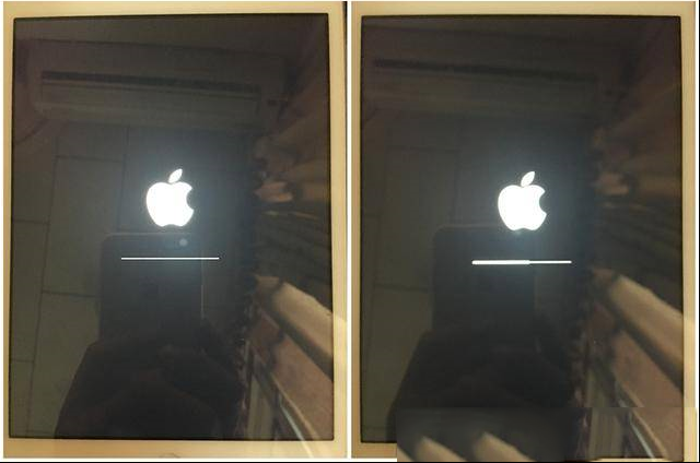

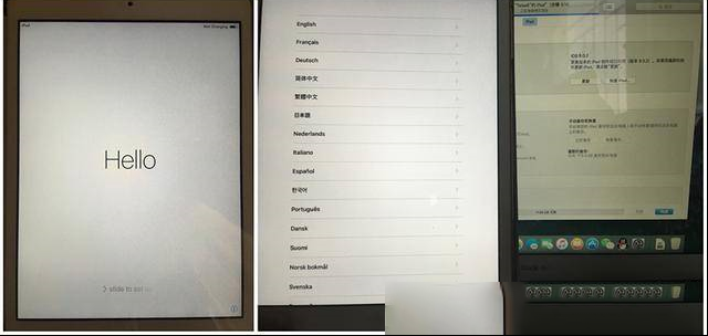

过程自动重启一次,直至进度条走完!机子正常开机!视为擦除成功!
部分机型进度条没走完,但机子已经开机,也可视为擦除完成!下面是测试设备iPad iOS 9.0.2的截图情况。
