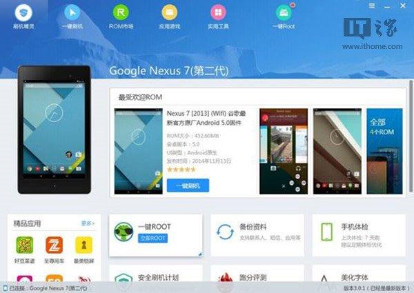

171552vr7ipbh38h643thv.jpg 另外,遇到安卓5.0刷机失败的Nexus用户,还可以通过刷机精灵等软件一键刷入,其中已经包含了针对该问题的修复和优化。
