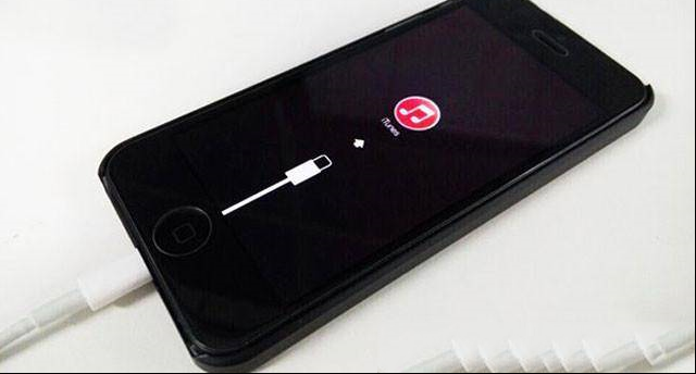

刷机失败后无法开机可以按下面的办法重新刷机
1、手机如果已经无法开机那就无法连接电脑了,需要进入恢复模式才能连接,恢复模式进入方法:同时按住home+关机键,屏幕黑掉之后再亮起松开关机键,继续按住home键10秒,进入后手机如下图所示;

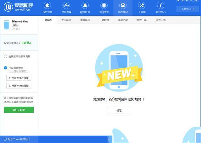

连接后点击上方“刷机越狱”进入到“一键刷机”界面,这里会根据你的手机自动匹配可刷固件;

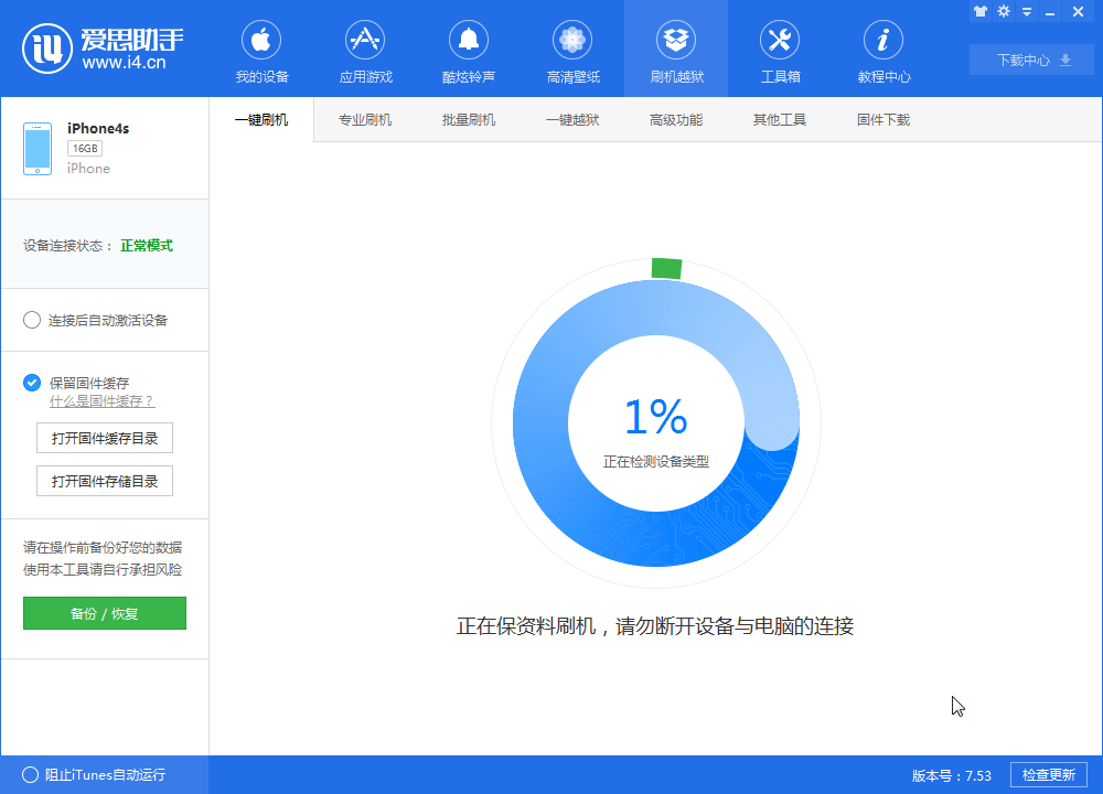

3、在显示的版本中选择您要刷的 iOS 系统版本,根据你的需要勾选“保留用户资料刷机”的选项,选择后点“立即刷机”,然后就会自动开始下载固件,下载完成后就开始刷机了;
4、接下来刷机将自动进行,过程中保持数据线连接,等待刷机完成。刷机完成之后手机将自动开机;
