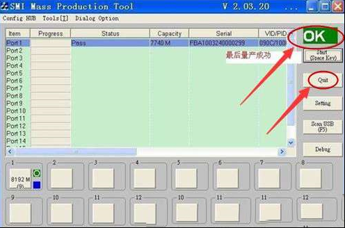

  U盘开始量产,如图:
083324m2qppdoq3hhdbhcf.jpg usb启动盘制作 图九
  7、提示量产成功后,点击Quit退出,关闭所有的软件,并拔插U盘。
083324p8k66z26k6uzhd8e.jpg usb启动盘制作 图十
  8、当再次插入U盘时,你会发现可移动设备上出现了两个盘符。H盘就是USB-CDROM启动盘,I盘就是附属盘。

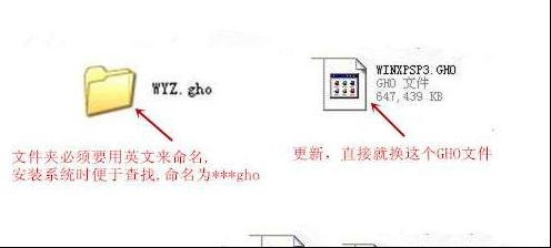

  9、把附属盘还可以做成USB-HHD启动盘。在附属盘里新建一个文件夹,并命名为***gho。(注:文件夹必须要用英文来命名,安装系统时便于查找)。如:文件名:WYZ.gho。
  把提取的WINXPSP3.GHO文件放到WYZ.gho文件夹里,不能做任何改动。以后更新,直接就换这个GHO文件就可以了。
083324th9zb0gf5na37ane.jpg usb启动盘制作 一二
