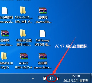

  1、我的笔记本富士通电脑是WIN7 32位,首先检查电脑桌面右下脚任务栏里是否有音量图标。如图:
083326mqo9crfcoogolqg5.jpg 电脑声音没了怎么办 图一
  2、如果有音量图标,单击音量图标看音量是否调为最小,如图:
  如果正常有两种情况,一个驱动装错,另外一个就是喇叭坏了。驱动问题建议去官网下载,如果实在不会建议用驱动精灵或者下载一个360修复,如果喇叭坏可以插耳机试一下。如果耳机有声音,可以判定是喇叭坏了。
  教大家一种方法判断喇叭好坏的方法,用万能表欧姆档,红黑表笔放在喇叭的两个脚上正常有10欧姆左右的阻值。

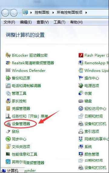

  3、如果没有音量图标,查看声卡驱动没有装好。
  点击“开始”,进入“控制面板”,双击“设备管理器”,如图:
083326xjyktb6fv5vjjfcb.jpg 电脑声音没了怎么办 图三
